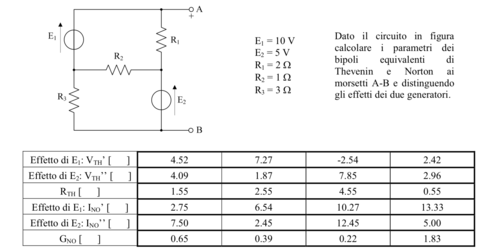

Messaggioda Foto UtenteFrankz » 17 lug 2018, 1:55
Vorrei sapere se sono giusti i parametri che ho trovato:
Effetto E1: VTh = 7,27 V
Effetto E2: VTh = 4,09 V
RTh = 0,55 \Omega
Effetto E1: INo = 13,33 A
Effetto E2: INo = 7,50 A
GNo = 1,83 S

[3] Re: Thevenin-Norton
Messaggioda Foto UtenteFrankz » 17 lug 2018, 12:29
Effetto di E1:
- Req = (R3//R2)+R1 = 2,75\Omega
- IE1=\frac{E1}{Req}=3,63A
- Vth=VR1=IE\cdot R1=7,27V
- INo=\frac{E1}{R2//R3}=13,33A
Effetto di E2:
- Req = (R1//R2)+R3 = 3,66\Omega
- IE2=\frac{E2}{Req}=1,36A
- V_{R1//R2}=IE2\cdot (R1//R2)=0,90V
- Vth=E2-V_{R1//R2}=4,09V
- INo=\frac{E2}{R1//R2}=7,50A

[4] Re: Thevenin-Norton
Messaggioda Foto UtenteIsidoroKZ » 17 lug 2018, 12:40
Nel calcolo delle resistenze (e conduttanze) i generatori indipendenti sono tutti spenti: non c'e` una Req quando e` acceso E1 e un'altra diversa quando c'e` E2.
[5] Re: Thevenin-Norton
Messaggioda Foto UtenteFrankz » 17 lug 2018, 13:10
Req= 0,55\Omega ?

[7] Re: Thevenin-Norton
Messaggioda Foto UtenteFrankz » 17 lug 2018, 18:57
Hai ragione. I calcoli che ho postato prima, anche se trovo riscontro con le possibili soluzioni, sono sbagliati?
Se così fosse, Rth=0,55\Omega lo trovo così:
Rth=\frac{1}{\frac{1}{R1}+\frac{1}{R2}+\frac{1}{R3}}
Rth=\frac{1}{\frac{1}{2}+1+\frac{1}{3}}=0,55\Omega
Foto UtenteFrankz

[8] Re: Thevenin-Norton
Messaggioda Foto UtenteEdmondDantes » 17 lug 2018, 19:08
La resistenza equivalente e' calcolata correttamente.
Nello schema devi riportare i nomi dei nodi A e B e il segno. E' importante.

[9] Re: Thevenin-Norton
Messaggioda Foto UtenteFrankz » 17 lug 2018, 19:29
Ora, mettendo il generatore la Req cambia? A me sembra che R3 sia in parallelo con R2, e tutto è in serie con R1...

[10] Re: Thevenin-Norton
Messaggioda Foto UtenteEdmondDantes » 17 lug 2018, 19:39
Naturalmente e' importante seguire la notazione utilizzata in aula, ma sappi che la freccia non da' una informazione univoca sulla polarità della tensione: meglio usare i segni + e -.
Cio' premesso, come ti e' stato già detto, la resistenza equivalente non cambia al variare dei generatori inseriti: nel calcolo della stessa tutti i generatori indipendenti sono spenti.
L'esercizio ti sta chiedendo, implicitamente, di applicare il principio di sovrapposizione degli effetti. In pratica devi calcolare la V_{TH}^{'} quando e' presente solo il generatore di tensione E1 e V_{TH}^{''} quando e' presente solo il generatore di tensione E2.
La tensione equivalente di Thévenin sarà data dalla somma algebrica dei due contributi (per questo e' importante indicare i nomi A e B dei due nodi e la relativa polarità). Quest'ultimo passaggio non e' richiesto dal testo del tuo esercizio.
Dunque, inizia a calcolare, con riferimento al tuo ultimo schema, la V_{TH}^{'}
P.S.
ho modificato il tuo schema, sostituendo V_{TH} con V_{TH}^{'}.
