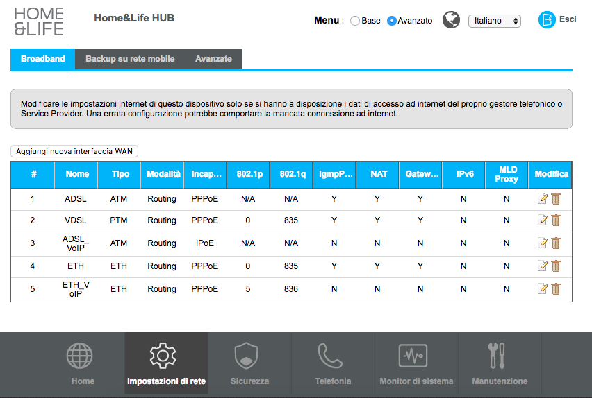

Messaggioda Foto UtenteIanero » 17 lug 2018, 13:23
Quali tra questi dovrei modificare? Forse ADSL_Voip?

Messaggioda Foto Utenteelfo » 17 lug 2018, 14:04
Ti avevo preannunciato la mia ignoranza in merito (e qui te la confermo :( )
Le uniche info che ti posso dare (il tuo modem router e' Zyxel VMG8823-B50B ?):
https://www.hwupgrade.it/forum/showthread.php?t=2841657
il manuale
ftp://ftp2.zyxel.com/VMG8823-B50B/user_guide/VMG8823-B50B_V1.0.pdf
guarda pagg 34 e segg
Quello che non capisco (tra molte alter cose) e' perche' hai 5 righe di interfaccia (a senso ne dovresti avre una sola ETH_VoIP)
Come user/password di accesso alla rete (non alla pagina di configurazione del modem che sono admin / admin) hai messo benvenuto / ospite?

Messaggioda Foto UtenteIanero » 17 lug 2018, 15:58
Aggiorno che ho provato a settare manualmente i parametri PPPoE e LLC, eliminando la presente VDSL (ADSL/VDSL Over PTM) e creandone una nuova con lo stesso nome ma del tipo WAN Over Ethernet.
Non è cambiato nulla, anzi forse è peggiorato, perché la spia Internet sul modem che prima era verde si è spenta.
Mah...

Messaggioda Foto Utenteloker » 17 lug 2018, 16:51
Quei parametri servono per l'ADSL come ti hanno risposto prima.Sulla fibra sono inutili o peggio setti il modem a funzionare su una linea adsl che non hai e quindi peggiori la situaizone.
Io farei una prova ad usare un modem di un amico se disponibile a prestartelo o provare col tuo modem a casa di qualcuno che abbia la fibra (non l'ADSL).
Prova ad usare il comando da terminale ping e vai queste 2 prove
ping 192.168.1.1
e dicci cosa risponde
e poi
ping google.com
e riporta la risposta. vediamo se almeno i dns funzionano
