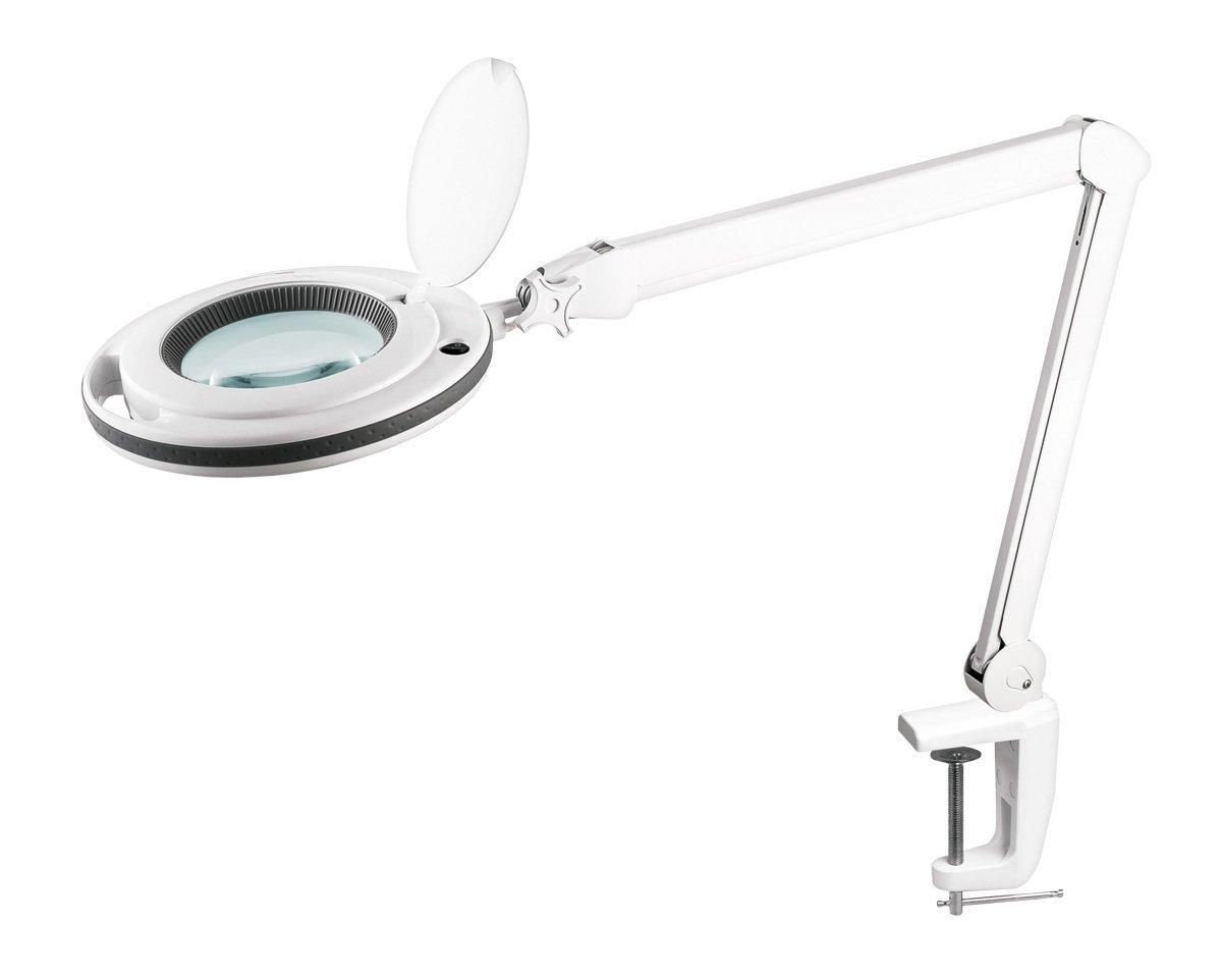

Pure io uso il microscopio binoculare e mi trovo bene... ma non è mio
Ho trovato questa ad un ottimo prezzo :
https://beltom.it/it/lampade-con-lente- ... 67315.html
Quella di
venexian dovrebbe essere 3 diottrie.
Ci sono anche da 8 diottrie della GBC ma forse sono troppo convesse per in diametro di 5"
Quella di
venexian ha scritto:Un microscopio non va bene per saldare perché hai un campo visivo troppo ristretto, un'uscita pupillare troppo piccola che ti obbliga a tenere gli occhi incollati allo strumento e poi hai tutto l'ambaradan che ti ostacola mentre lavori.
P.S. la mia credo sia una 6X, più forte la devi avvicinare di più e poi rischi che non ci entra sotto il saldatore

mi è arrivata la lente a pantografo con la lampada.
Devo dire che non è male, ho saldato dei SOT-23-6. dovrò provare con i pin dei package QFP.
in ogni caso il microscopio binoculare è superiore ...ma c'è una enorme diffrenza di prezzo.

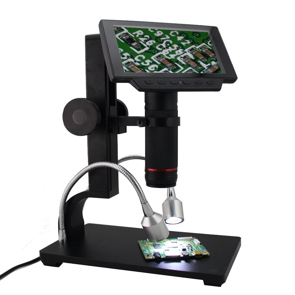

Alla fine ho comprato questa per arrangiare e cercare la soluzione definitiva... Piccola domanda ma voi quando usate queste lampade non tendete a chiudere un occhio ?
In fine la mia ricerca è proseguita e dopo aver conosciuto questo canale YouTube e aver contattato il proprietario per chiedere cosa usasse per registrare (Es. Vedete questo video) ho deciso che acquisterò l'Andonstar ADSM302 non appena riterrò che 300€ non è un eccessivo investimento.
PS. Il video è registrato con un ASM201 io vi ho linkato il modello più recente
Fatemi sapere che ne pensate...

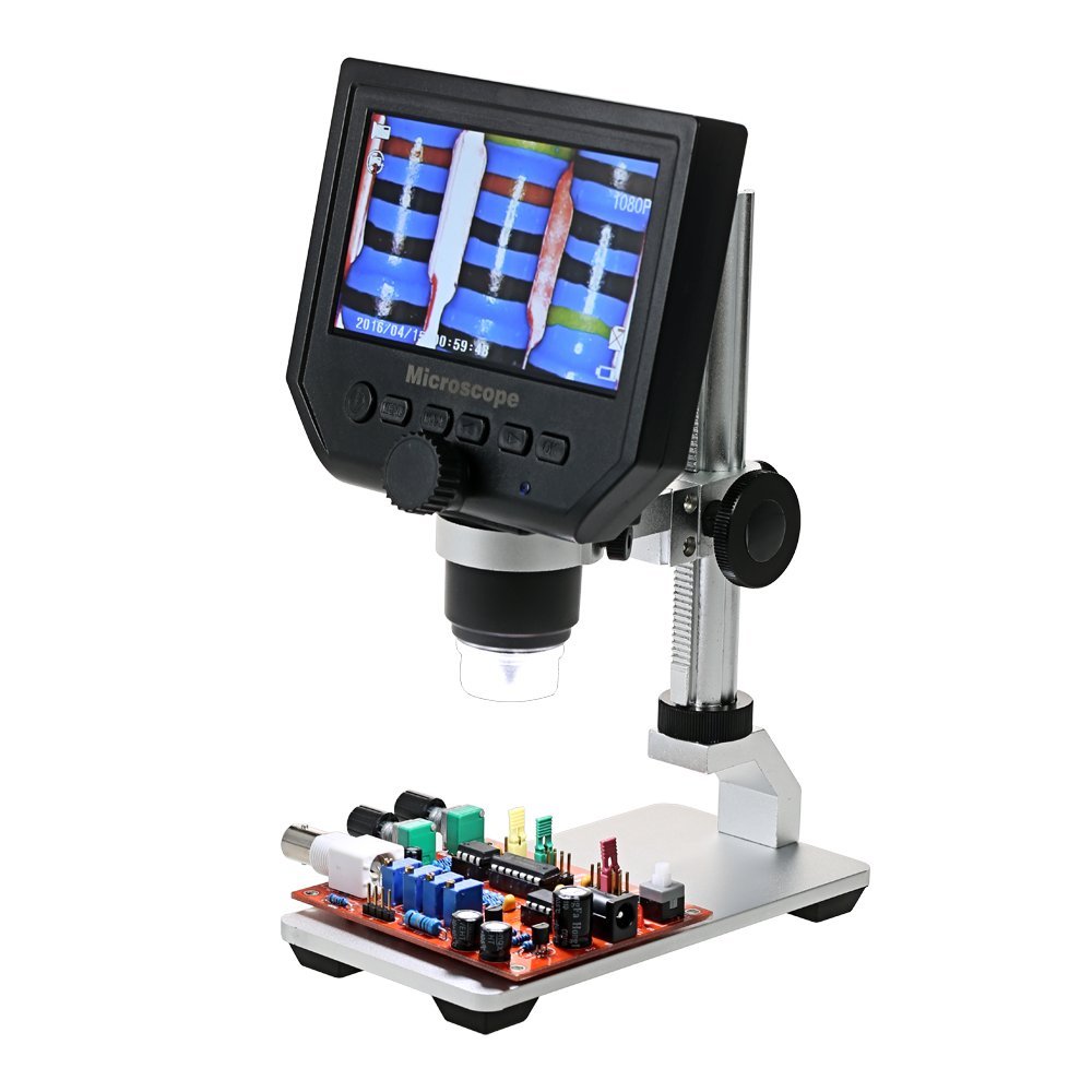

ma secondo voi questo oggetto visto su Amazon com'è ?
i commenti sono positivi il costo contenuto ovviamente non parliamo di nulla di professionale:
https://www.amazon.it/dp/B075ZR3R9C/?co ... 5K1D&psc=1
