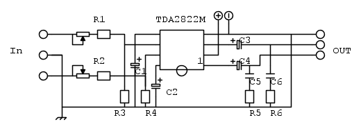

Buongiorno a tutti, ho un progetto da sottoporvi.
Ho trovato una piccola scheda di amplificazione che monta un TDA2822M, probabilmente usata per amplificare autoparlati per PC o altro.
Lo schema è più o meno il seguente:
I valori dei componenti sono noti, l'amplificatore funziona, ma io vorrei fare una modifica.
Vorrei utilizzarlo per amplificare una piccola cassa Subwoofer con un autoparlante da 100W 8 ohm.
Vorrei sapere dagli esperti se è possibile modificare questo amplificatore, magari cambiando qualche componente, per fargli amplificare solo le frequaenze basse ed utilizzarlo allo scopo.
Spero di essermi spiegato bene.
Grazie.

[2] Re: Mini amplificatore SUB con TDA2822M
Messaggioda Foto Utenteabusivo » 4 ago 2018, 12:57
Non vorrei rovinarti la festa ma il TDA2822M eroga circa 1 W alimentato a 15 V.
Mi sembra piuttosto esiguo per pilotare un Sub-woofer.

[7] Re: Mini amplificatore SUB con TDA2822M
Messaggioda Foto Utentebrabus » 4 ago 2018, 16:09
Foto Utentesidro007
La tua domanda è molto diretta e merita una risposta altrettanto corretta sul piano tecnico.
Per amplificare solo le basse frequenze, la cosa più veloce ed economica che puoi fare è applicare due condensatori uguali, uno in parallelo a R3 e uno un parallelo a R4. Realizzerai così un filtro passa-basso che ti consentirà di ottenere la soluzione desiderata.
I valori di questi condensatori dipendono dai valori delle resistenze del tuo circuito. Se ce li dici, possiamo procedere al calcolo.
Potrai poi provare il tuo circuito e renderti conto da solo dei suoi limiti; in ogni caso riuscirai a far muovere un altoparlante piuttosto piccolino.

[8] Re: Mini amplificatore SUB con TDA2822M
Messaggioda Foto UtenteSediciAmpere » 4 ago 2018, 16:25
Concordo con tutte le risposte precenti, per sentire qualcosa con un subwoofer ci vogliono almeno 10-15W.
Con quel circuito però puoi realizzare un ottimo amplificatore per cuffie da alimentare con una pila da 9 volt (occhio al volume)

[9] Re: Mini amplificatore SUB con TDA2822M
Messaggioda Foto Utentesidro007 » 4 ago 2018, 19:57
brabus ha scritto:Foto Utentesidro007
Ti ringrazio per la risposta, era esattamente quello che cercavo.
I valori di R3 e R4 sono 1,5Kohm.
Essendo un amplificatore stereo ma avendo la necessità di pilotare un solo canale posso scegliere di usare solo il desto o il sinistro e mettere il condensatore solo su quel canale?
Per gli altri... #-o
Forse non mi sono spiegato bene, ma porto pazienza...
NON devo costruirmi un subwoofer da 100W!
NON voglio comprarmi un amplificatore!
HO un ampli da 1W recuperato e HO un Woofer (non chiamiamolo in altro modo altrimenti apriti cielo... :roll: ) da 100W. Li voglio usare. Stop.
Mi serviva sapere se era possibile modificare l'ampli in modo che possa rendere meglio con il woofer.
Solo uno ha capito la domanda, mi sarò spiegato male io... incz
