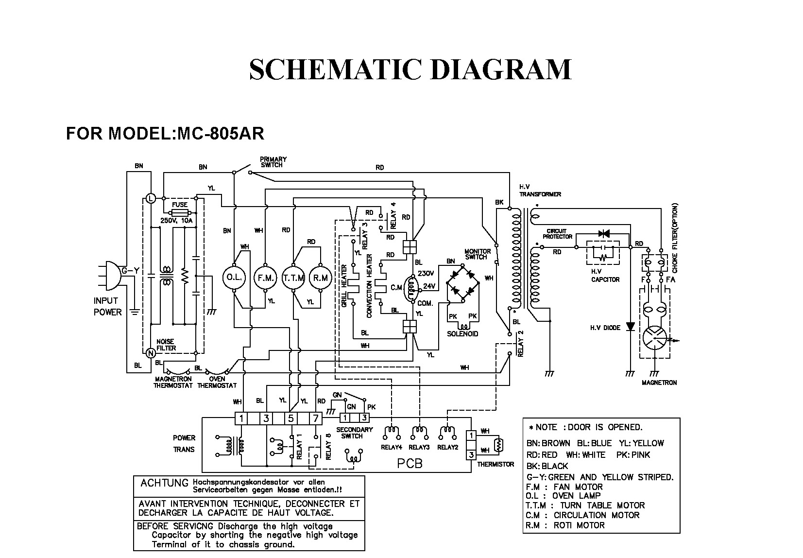

PS: Allego altre foto e schemi se può aiutare a capire.
6871W2S080A_1275.PDF
SCHEMATIC DIAGRAM OF P.C.B
(545.79 KiB) Scaricato 139 volte
Schema

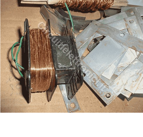

Il trasformatore va smontato tutto, ogni lamella del pacco e poi lavorare sul rocchetto dove sono avvolti primario & secondari
tipo:
Alex
(Giuseppe Giusti) <<

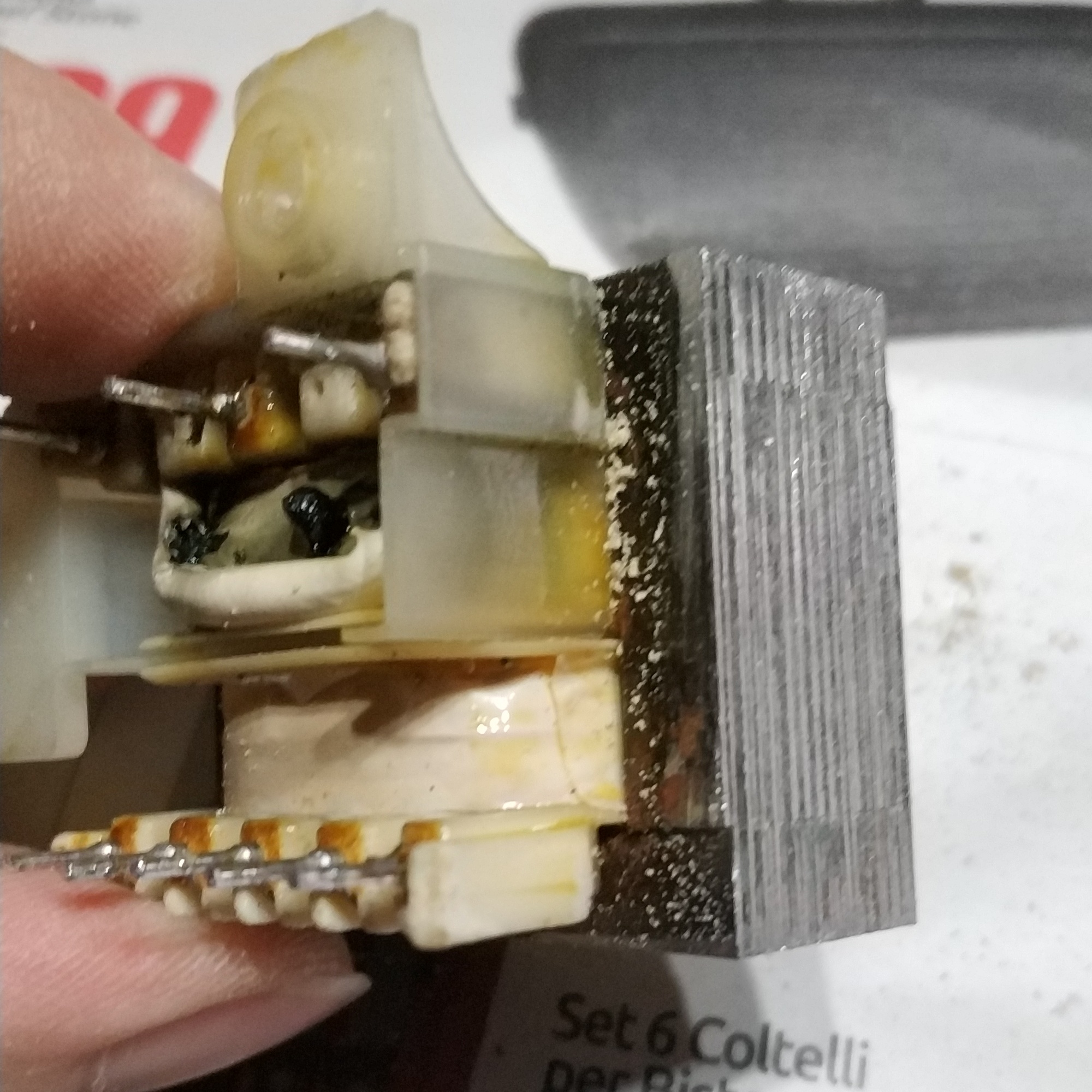

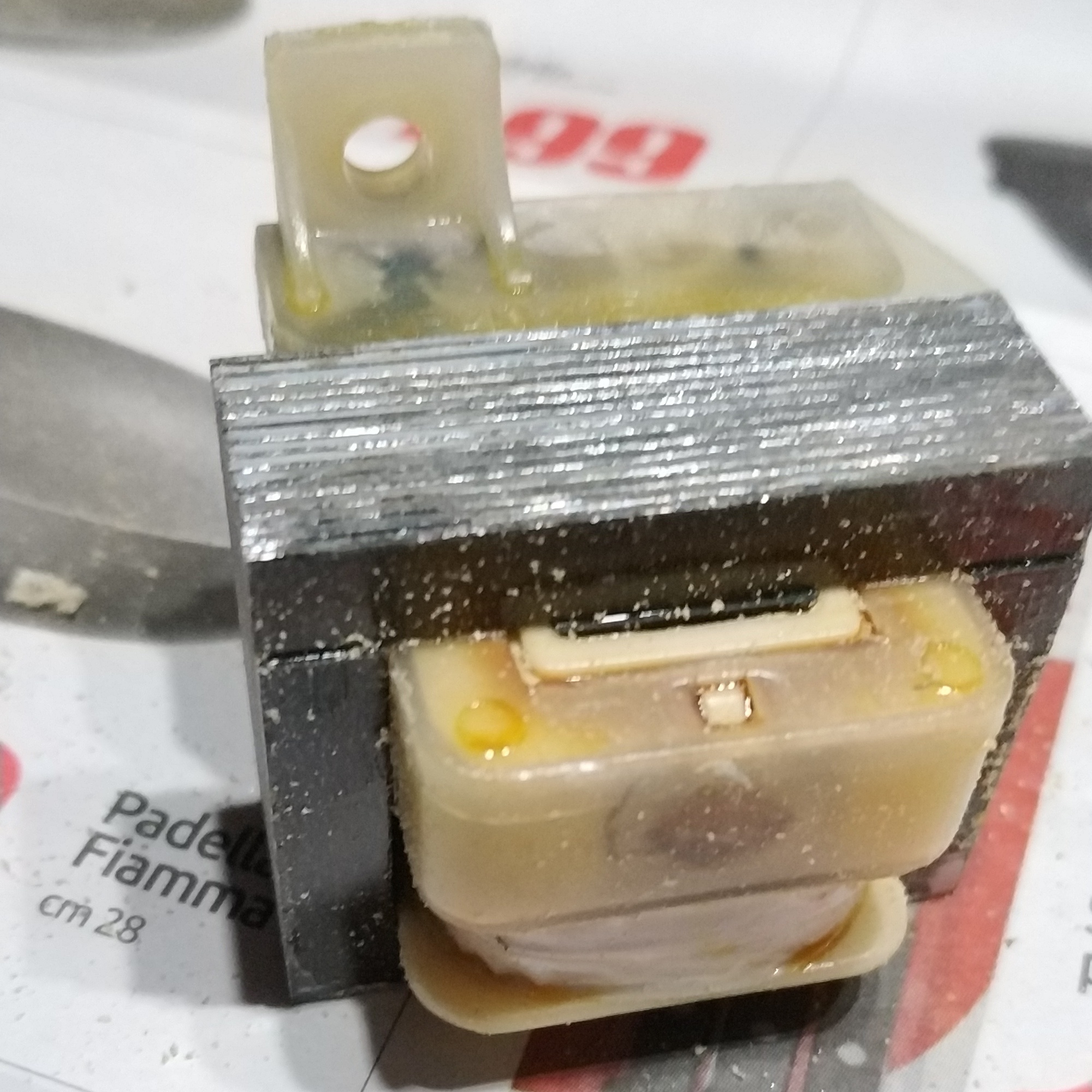

Messaggioda Foto UtenteBobo360 » 8 ago 2018, 19:43
Allego le mie foto.
Ho levigato il ferro. Ho tolto la plastica/resina che contornato il ferro.
La mia domanda è, per questa versione di trasformatore dove le lamelle sono isolate credo con resina.
Come faccio a rimuoverle?

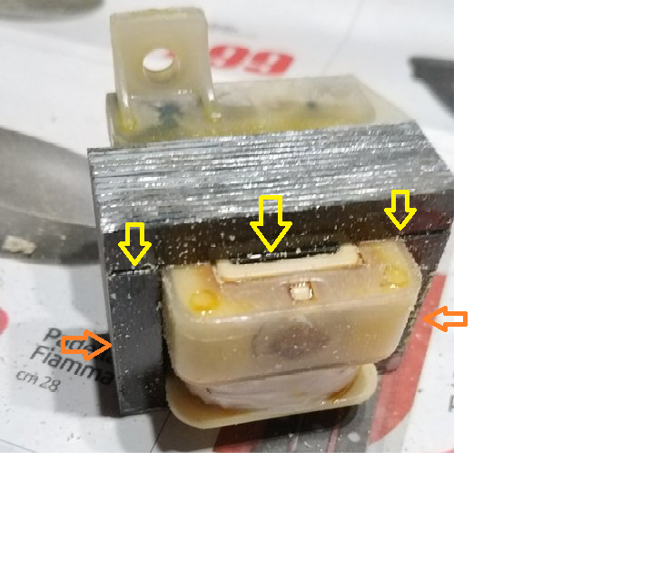

:ok: il trasformatore è smontabile!
E dalla foto direi proprio che il primario è andato.
Il problema sarà il filo e il riavvolgimento, ma forse potrei fartelo anche io :mrgreen: , ma non cantare perché tutto il resto del lavoro te lo farai tu e non è poco, ma se ti va di imparare........ :-P
Devi prendere un vecchio coltello da cucina con la lama liscia e possibilmente non troppo spessa e a punta tonda, non ha importanza che sia affilato.
Passi la lama, aiutandoti con un martello piccolo, tra il primo lamierino ed il secondo, in modo da staccarlo perché sono verniciati, lo giri tutto intorno, se ti riesce lo passi anche sul secondo.
Considera che i lamierini sono messi alternati, cono fatti come E ed I e le E non sono tutte da una parte, ma una da una parte e l'altra sopra, dall'altra parte, ti è chiaro?
Quindi è possibile sempre aiutandosi con il coltello togliere tutte le " I " e poi passare a togliere le " E ".
Per togliere la prima E devi aiutarti con un cacciavite a lama e mettendo il trasformatore su una tavoletta di legno o di metallo, facendo in modo che il dorso della prima e rimanga fuori, con il cacciavite ed il martello batti la parte centrale ( freccia più grande )ed un pochino anche sulle parti laterali, in modo che scenda.
Se scorre bene con un paio di pinze o tenaglie riesci a toglierla ( quelle dopo vengono bene ) consuidera sempre di aiutarti a scollarle con il coltello.
Considera che se anche ne sciupi una non succede niente, in ogni modo, non buttarla fino alla fine, molte volte la prima si sciupa e si riutilizza la parte centrale anche da sola per stringere al massimo il pacco, ma non ha importanza.
Una volta smontato tutto il pacco, dovresti separare il rocchetto del primario da quello del secondario, con un cutter tagli l'avvolgimento e recuperi il mazzetto di filo e poi li conti come ti avevo detto.
Fino qui è tutto lavoro tuo :-)

La plastica non si riesce a spostare o togliere se non prima tolgo il materiali ferromagnetico.
Il primario si è rotto, perché per colpa di un problema di energia elettrica mi sono arrivati 500 V AC circa.
setteali ha scritto:Devi prendere un vecchio coltello da cucina con la lama liscia e possibilmente non troppo spessa e a punta tonda, non ha importanza che sia affilato.
Fino a qui ok.... mah
setteali ha scritto:Quindi è possibile sempre aiutandosi con il coltello togliere tutte le " I " e poi passare a togliere le " E ".
Questa parte non mi è chiara. Le lamello sono così fitte che sembra quasi non poterci infilare nulla. nemmeno un coltello. Mi puoi dare qualche altra info?

[20] Re: Microonde LG - Guasto Trasformatore
Messaggioda Foto Utentesetteali » 9 ago 2018, 12:06
Dovevo mettere la foto ma è passata :-)
in questa foto che hai fatto si vede bene il primo lamierino , freccia grande gialla e piccole, battendo con un martello su un cacciavite devi riuscire a spingerla fuori dalla parte posteriore per un po' fino a che non la prendi con le tenaglie.
fammi sapere
