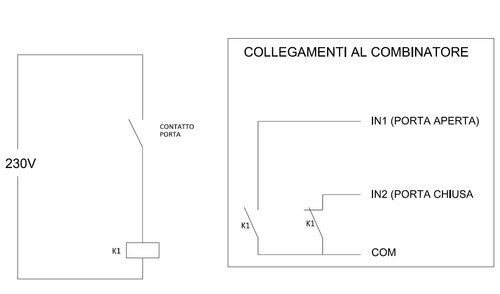

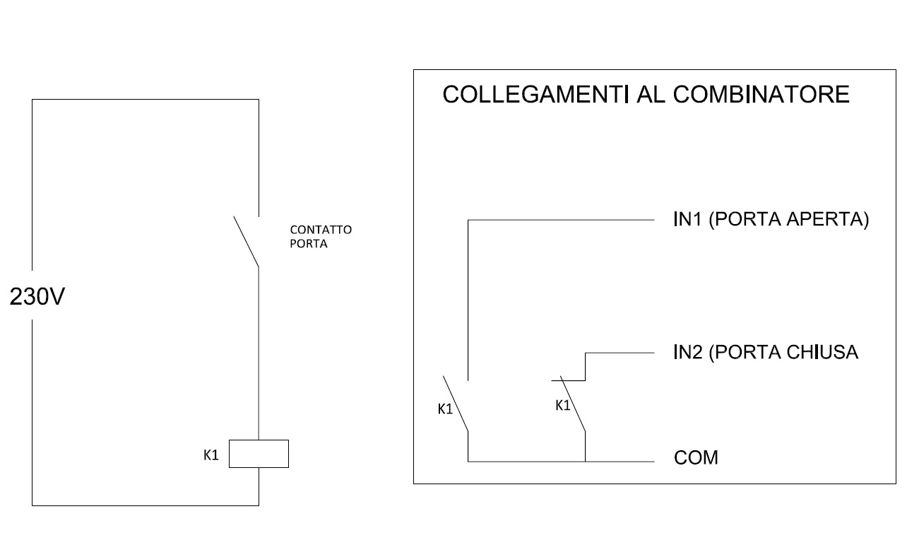

Ciao a tutti.
Ho realizzato un piccolo impianto di trasmissione di allarme di una porta tramite un combinatore telefonico.
In pratica il funzionamento richiesto da cliente è il seguente
Se la porta si apre il combinatore mi invia una chiamata.
Se la porta si richiude il combinatore invia un'altra chiamata.
Lo schema che ho realizzato è quello allegato.
In pratica con un solo contatto sulla porta ed un relè ho fatto in modo che quando la porta si apre si chiude l'IN1 del combinatore (IN2 si apre). Quando la porta si richiude l'IN2 si chiude.
Detto così sembra funzionare ma alcune volte, poiché in condizioni normali di porta chiusa l'IN2 rimane chiuso, il combinatore effettua una chiamata.
C'è qualche modo per risolvere questo problema in modo tale che quando la porta si chiude viene inviato un solo impulso al combinatore e non un contatto costantemente chiuso?

Mai sentito parlare di "temporizzatori" ... ?
Bye O_/ Ser.Tom
