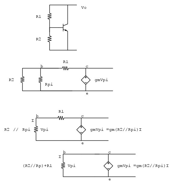

Ragazzi, scrivo qui, tanto l'argomento tratta sempre transistor, se nn va bene lo sposto...
Devo calcolare la resistenza d'uscita di un moltiplicatore di Vbe, mi potete dire se ho fatto giusto?
A questo punto R_{out}= \frac{V_{out}}{I} =  \frac{ gm ( R_2 \parallel R_{pi} )}{(R_2 \parallel R_{pi}) + R_1 }
Sperando che sia corretto ora viene la domanda idiota:
A prescindere da quello che collego dopo il vbe multipler, la resistenza d'uscita del vbe multipler è sempre quella che ho calcolato?
grazie ciao!

Il conto mi pare giusto. Hai trascurato la corrente assorbita da R1 ed R2. Se vuoi tenerne conto, devi ancora mettere in parallelo al risulato R1+R2//rpi.
La resistenza non dipende da cosa colleghi dopo, pensalo come un equivalente Thevenin.
