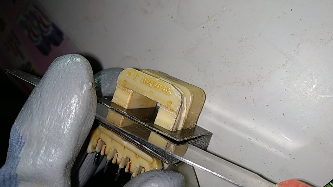

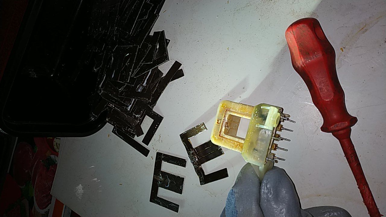

In tutta sincerità non credevo di riuscirci.
Devo ammettere che la prima lamella mi ha fatto penare. Ma non desistere. Io amo riparare.
Come puoi vedere la prima lamella è molto danneggiata. La seconda è terza un po' meno. Ma non sono perfette.
comunque tutte non sono più lineari.
Mi chiedo come le rimonterò? Ma ci penserò dopo.
Adesso vuoi fatta qualche foto più specifica e capire come togliere le spire?
Per oggi sono un po' stanchino. Anche sommate alle 9 ore di lavoro giornaliero. comunque ci ho impiegato circa 1 ora.
Grazie del supporto. Sei stato Gentilissimo.

I lamierini storti cercherai di raddrizzarli, possibilmente non con il martello ma con un cilindro di metallo, opure mettendo una lastra di metallo e con il martello ci batti sopra.
Ma vedrai che con un po' di ingegno ci riuscirai.

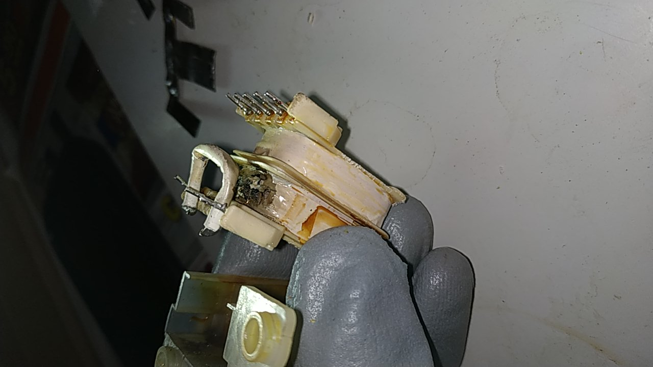

Prendendo in considerazione questa foto, si vede una parte molto annerita e direi che potrebbe essere l'avvolgimento che ha sfiammato. Dammi delle informazioni dal tuo punto di vista.
Quella " C " in tubetto isolante bianco che va su due pin del trasformatore, potrebbe essere un termofusibile, riesci a togliere il tubetto esterno e vedere cos'è?
Controlla anche se con l'ohmmetro c'è continuità o no.
Dopo si passa al taglio dell'avvolgimento con un cutter, stando attenti a non intaccare il rocchetto, ma risentiamoci, prima!

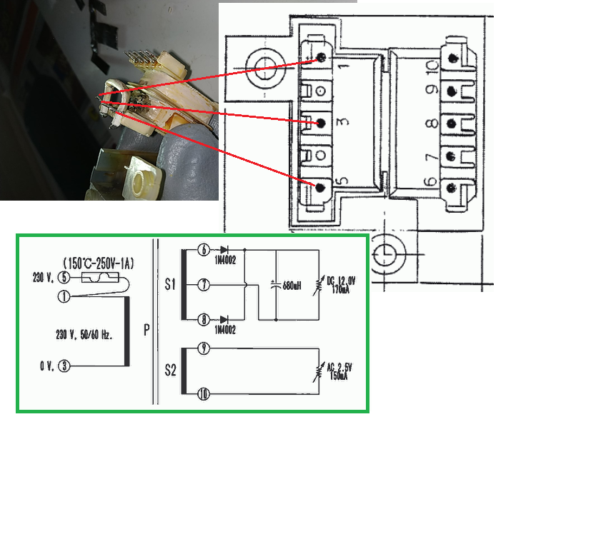

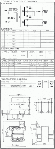

setteali ha scritto:Quella " C " in tubetto isolante bianco che va su due pin del trasformatore, potrebbe essere un termofusibile, riesci a togliere il tubetto esterno e vedere cos'è?
Più tardi dopo lavoro controllo, ma quello che posso ricordare; guardando il trasformatore con il primario in basso, il pin di sinistra è saldato nell PCB ma non sembra che abbiamo funzione.
Con il tester:
pin da sinistra 1-2 nessuna continuità,
pin da sinistra 2-3 nessuna continuità,
pin da sinistra 1-3 c'è continuità da 0 ohm circa.
Credo sia il funsibile che non avuto una funzione.
Allego una foto trovata in rete.

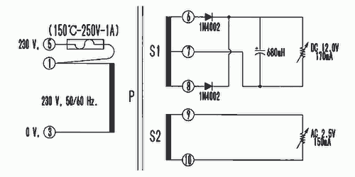

PS: Seconda foto. la tabellina dove mi indica "winging" mi può essere utile?
Peccato non si evince il numero di spire.
Ciao,
Dalle misure che hai fatto dovresti avere il fusibile integro e l'avvolgimento del primario interrotto.
Torna anche a te?
Guardando i disegni ed i dati che hai trovato in rete che mi sembrano i suoi, trovo il primo nodo e cioè la sezione del filo che hanno usato per avvolgere il primario è di 0,09 mm e io ho guardato tra i miei e il più sottile è 0,14mm, è molto più grosso ed ho paura che tutte le spire non ci stiano.

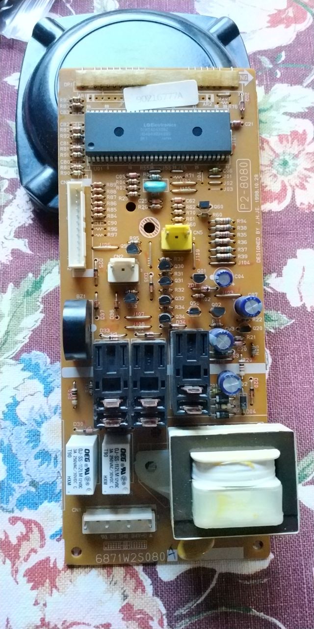

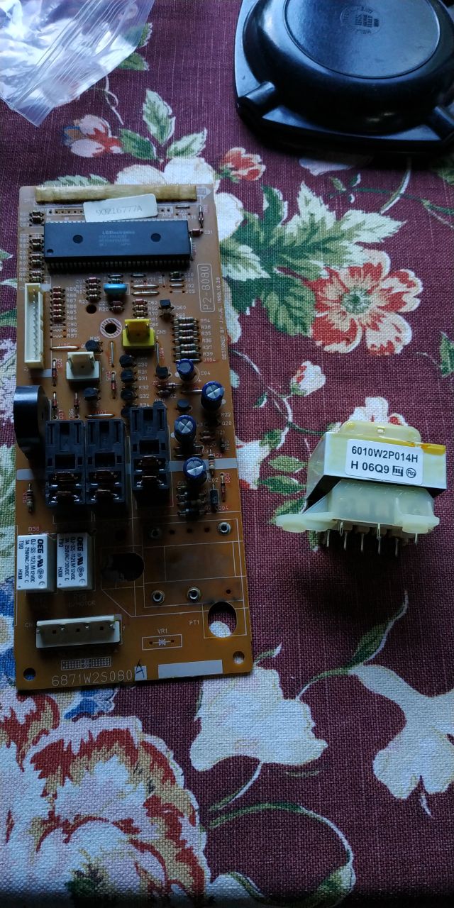

Buongiorno, in attesa di sperimentare nel trasformatore guasto. Contare le spire ecc...
Sostituito il straformatore, acquistato identico all'originale tramite amazon.
Sono stato fortunato, che questo rivenditore francese vendeva questo pezzo di non facile reperimento.
Adetto funziona tutto molto bene.
Fortunatamente si è guasto solo il trasformatore, nella scheda madre era indicato un varistore.
Ma non era montato, io ne avevo uno, l'ho montato per eventuali problemi futuri.
Grazie per il vostro supporto.
