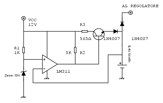

Questo schema potrebbe funzionare?
Limita la corrente e superata la soglia impostata sul terminale non invertente , fa smettere di condurre il transistor...
ElectroTech
16 4 - New entry
- Messaggi: 82
- Iscritto il: 8 nov 2016, 14:46
Forse sbaglio, ma non vedo proprio come potrebbe regolare la corrente. Quello schema, in linea teorica, porta 10v sulla batteria senza alcun tipo di regolazione. Però ho già sbagliato in precedenza quindi prendi fon le pinze quello che dico!
