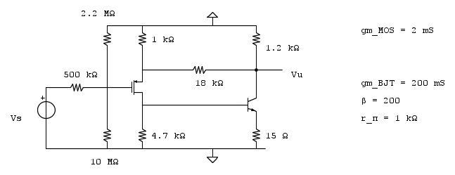

Salve a tutti,
circa il circuito
dovrei calcolare Asenza mediante il teorema dell'elemento aggiunto ma il risultato viene errato.

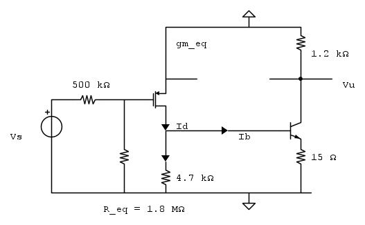

Quello che ho fatto io:
il circuito diventa
quindi:
I_d = I_s = Vgs *  gm.eq = 1.8 /(1.8+500)* Vs * gm/(1+gm*Rs) = 5.22 *10exp(-4) S * Vs
Vu = Id * 4.7/(4.7+Rib) * 200 * 1.2 , con Rib = 4.015 k
Scusate la scrittura veloce. Le unità di misura in questi calcoli sono le medesime presenti nel circuito, ovviamente durante i calcoli sono state aggiustate e rese uniformi.
in definitiva Vu/Vs = errore
Il procedimento è corretto?
Grazie.

Id è giusta, almeno sembra. Forse qualche pasticcio con i prefissi nella seconda espressione.

Messaggioda Foto Utentedavicos » 18 ago 2018, 16:42
Quindi anche Vu è corretta come espressione?

Messaggioda Foto UtenteIsidoroKZ » 18 ago 2018, 16:49
Mi sembra di sì. Quanto dovrebbe venire il risultato è quanto ti viene?

Messaggioda Foto Utentedavicos » 18 ago 2018, 16:56
Dovrebbe venire circa 16 e a me viene circa 67... è troppo diverso.
Il mio dubbio era nel calcolo della Vgs che essendo un pMOS magari è errata però tenendo presente che è tutto segnale è che il source è "in alto", per intenderci, allora il problema non si pone e la si calcola come fosse un nMOS, quindi con il source "di sotto"..
I calcoli li ho rifatti ma proprio non viene..

Messaggioda Foto UtenteIsidoroKZ » 18 ago 2018, 17:54
67 e` giusto.

Messaggioda Foto Utentedavicos » 18 ago 2018, 18:02
Ah.. ok, allora sarà stato il professore a sbagliare.

Messaggioda Foto UtenteIsidoroKZ » 18 ago 2018, 18:47
Hai anche il valore del guadagno ad anello chiuso? Dovrebbe essere circa 12.

Messaggioda Foto Utentedavicos » 18 ago 2018, 19:23
Per l'esattezza 12.14. Allora è corretto. A quel punto non ci sono ancora arrivato.
