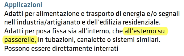

Altrimenti per la regolarità della posa ci sarebbe da discutere perché nel catalogo di un produttore per i cavi FG7 si trova quanto riporto
@Goofy
Certo, ma la passerella a filo può essere con o senza coperchio.
Se voglio rispettare la norma, in caso di cavi FG7 posati all'esterno, secondo me bisogna mettere il coperchio.
