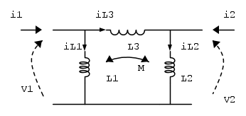

Niente da fare #-o #-o #-o mi sono scervellato ma non capisco proprio come ricavare un mutuo induttore equivalente
Ho pensato di scrivere le equazioni alle porte, ma non saprei poi come ricondurmi a un mutuo induttore equivalente, oppure di ricavare il circuito equivalente togliendo così il mutuo induttore (anche se quell'induttanza L3 mi complica parecchio la vita), per cercare di ricondurmi alla forma a T o a Pi-greca, ma anche in questo caso non capisco come la mutua induttanza tra L1 e L2 possa essere riscritta come mutua induttanza di un mutuo induttore e di un'induttanza #-o #-o

Basta semplicemente scrivere le equazioni alle porte andando a considerare le due equazioni costitutive note per il mutuo induttore L1,L2, M, e notare che le tensioni sono coincidenti, mentre le correnti saranno ottenibili via KCL ai due nodi destro e sinistro, che quindi faranno entrare in gioco L3. ;-)

Avremo dunque
V_{1} = L_{1} \frac{d}{dt} i_{1} +M \frac{d}{dt} i_{2}
V_{2} = M \frac{d}{dt} i_{1} + L_{2} \frac{d}{dt} i_{2}
E le equazioni ai nodi? in funzione delle induttanze? #-o

Vuoi forse dirmi che non sai scrivere le due KCL ai due nodi? :shock:

i_{1} = i_{L1} + i_{L3}
i_{2} = i_{L2} - i_{L3}
dovrebbero essere corrette (sto andando nel pallone :oops: )
dopodichè? sostituisco nelle equazioni? per quale scopo? #-o

Certo ragazzi che non avete un po' di metodo; invece che lamentarti :-) , puoi postare lo schema con le convenzioni assunte per le correnti e per le tensioni?
Da quello schema vedrai che tutto risulterà più che chiaro. ;-)

e del mutuo accoppiamento...
Quando disegnerai lo schema equivalente finale, il simbolo del trasformatore da utilizzare e' questo:
e non quello che hai usato nel post [3].

... ora riscrivi correttamente le equazioni costitutive in [13] ...
e poi ... ti lascio nelle mani del nostro Conte, che ti condurrà per " la retta via" :D
