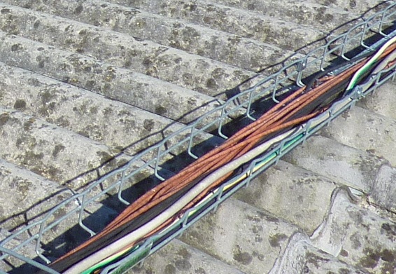

[17] Re: Cavi FG7 in canali senza coperchio
Messaggioda Foto UtenteDanielex » 27 ago 2018, 12:46
Non ho molte foto con i dettagli, la foto sotto è stata scattata nel caso più eclatante che ho rilevato.
Ero dal cliente per altri motivi, non avevo incarichi e nulla a che fare con l'impianto, ma girovagando sul tetto ho notato che il cavo era fortemente scolorito (e fino qui nessun problema) e dopo averlo seguito per un po' ho notato che in alcune curve si stava quasi "aprendo" l'isolante.
Si tratta di un FG21M21.
Purtroppo non ho foto dell'evento, questa l'ho scattata in un'altra occasione.
Comunque, tutto sostituito ed installato nuovi cavi in passerella con coperchio.
Quell'impianto è stata la molla che ha scatenato la mia curiosità, in seguito ho rilevato altri 3 casi similari e l'installatore che seguiva l'impianto fotovoltaico della foto mi disse che stava provvedendo a sostituire i cavi in molti altri suoi impianti per lo stesso motivo.
Non chiedetemi chi ha pagato cosa.

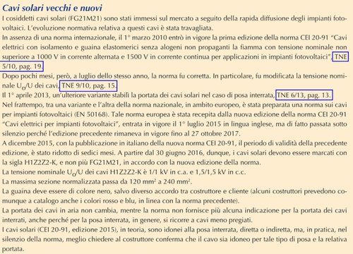

[18] Re: Cavi FG7 in canali senza coperchio
Messaggioda Foto Utenteiosolo35 » 27 ago 2018, 13:03
Ricordo che:
Foto Utenteiosolo35
51,6k 7 11 12
Messaggi: 4109
Località: Trento

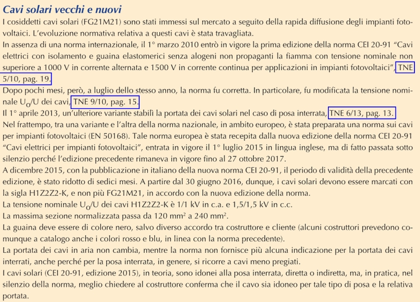

[19] Re: Cavi FG7 in canali senza coperchio
Messaggioda Foto Utenteiosolo35 » 27 ago 2018, 13:06
Da TNE:
Foto Utenteiosolo35
51,6k 7 11 12
Messaggi: 4109
Località: Trento
[20] Re: Cavi FG7 in canali senza coperchio
Messaggioda Foto UtenteMike » 27 ago 2018, 18:24
Le condutture devono essere protette anche dalla radiazione solare, su questo concordiamo tutti (credo). Quindi si può proteggere per costruzione (cavo solare) o per installazione (cavo non solare entro tubazione).
Nel articolo di TNE si specifica il cambio normativo e il riferimento più specifico alla idoneità alla posa interrata, ma non fa alcun cenno alle caratteristiche di resistenza al sole del cavo tra vecchia e nuova sigla, ergo sono rimaste immutate.
