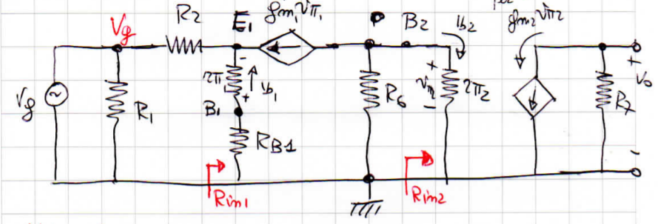

CIao a tutti! é corretto dire che il guadagno di tensione a piccolo segnale è:
A = \frac{\beta R_c}{r_\pi + R_b} per Base comune con resistenza sulla base
e
A = \frac{\beta R_d}{r_\pi + R_g} per Gate comune con resistenza sul gate
Grazie in anticipo

mapolluz ha scritto:CIao a tutti! é corretto dire che il guadagno di tensione a piccolo segnale è:
A =\frac{\beta R_c}{r_\pi + R_b} per Base comune con resistenza sulla base
No....
Quello che hai postato è il guadagno di corrente:
\frac{I_{C}}{I_{E}}=\alpha _{F}
Di fatto non è un vero è proprio guadagno visto che
è sempre poco meno dell'unità, in pratica la configurazione a base comune è adatta come buffer di corrente.
Per quanto riguarda il guadagno di tensione:
\frac{v_{c}}{v_{e}}
Devi prendere in considerazione la resistenza di collettore, comunque come ti ha detto Foto Utenterugweri
fai uno schema. :ok:
NB:
Mi sono accorto ora che in realtà c'è una R_{c}
ma io sono cecato e lo scambiata per una R_{e}
quindi ignora ciò che ho scritto :D

Messaggioda Foto Utentemapolluz » 28 ago 2018, 18:23
Allora non capisco che formula segua il mio professore dal momento che da proprio quella soluzione per il problema che allego. E imposta in maniera uguale quello a gate comune

[6] Re: Guadagno a piccolo segnale
Messaggioda Foto UtenteExodus » 28 ago 2018, 19:26
mapolluz ha scritto:Allora non capisco che formula segua il mio professore dal momento che da proprio quella soluzione per il problema che allego
Controllato adesso la soluzione è giusta...
Nella risposta di prima avevo scambiato una
R_c per una R_e.
Ancora adesso non riesco a distinguerle :D
Comunque se sei masochista:
v_{c}=\frac{\beta \cdot R_{6}}{R_{2}\left ( \beta +1 \right )+r_{\pi }+R_{B}}
v_{e}=\frac{r_{\pi }+R_{B}}{R_{2}\left ( \beta +1 \right )+r_{\pi }+R_{B}}
\frac{v_{c}}{v_{e}}=\frac{\beta  R_{6}}{r_{\pi }+R_{B}}

[7] Re: Guadagno a piccolo segnale
Messaggioda Foto UtenteIsidoroKZ » 28 ago 2018, 19:30
Le formule che scrivi dipendono da quale modello usi e da quali approssimazioni, piu` o meno implicite, ha fatto il tuo professore. Quella che hai scritto per il base comune potrebbe essere giusta, quella per il MOS direi di no.
E comunque fai i disegni bene.
[8] Re: Guadagno a piccolo segnale
Messaggioda Foto Utentemapolluz » 28 ago 2018, 19:39
Grazie Exodus, gentilissimo!!
Per quanto riguarda quella del gate comune era riferita ad un'eventuale situazione uguale al mio allegato (che non ho disegnato bene e vi chiedo scusa) solo con un mosfet al posto di un BJT. Dato che c'è molta corrispondenza negli altri casi (emettitore/collettore comune con source/drain comune) mi chiedevo se c'era anche tra base e gate.

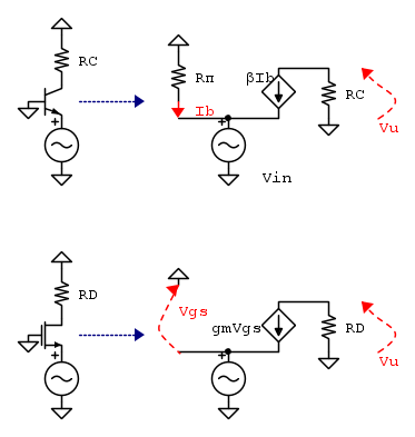

Possiamo verificare anche in questo caso la corrispondenza. Consideriamo i seguenti circuiti per il piccolo segnale (va sempre tenuto a mente che esistono diversi gradi di approssimazione).
Nel caso del BJT otteniamo
V_u = -I_C R_C = - \beta I_B R_C = - \beta \frac{-V_{in}}{r_\pi} R_C = g_m R_C V_{in}
mentre per il MOSFET
V_u = - I_D R_D = - g_m V_{GS} R_D = - g_m (-V_{in}) R_D = g_m R_D V_{in}
Alla luce di queste equazioni si può chiaramente evincere un'analogia nei guadagni in tensione
A_V = \frac{V_u}{V_{in}} = g_m R_L con R_L generica resistenza di carico (in un caso collegata al collettore, nell'altro al drain).
Foto Utentegac
