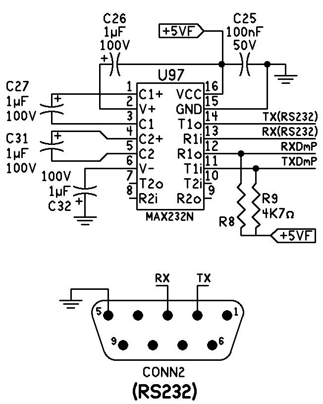

devo far comunicare un lettore di card CRT-288-B
https://drive.google.com/file/d/1ktTtxcWlH32NmUm6QFzDJF_VOMDkblMA/view?usp=sharing
con un microprocessore ATMEGA1284 tramite RS232....
fina a qui tutto semplice se non fosse per il fatto che il micro con il PC comunica... il lettore con il PC comunica ma tra lettore e micro non c'è comunicazione!!!

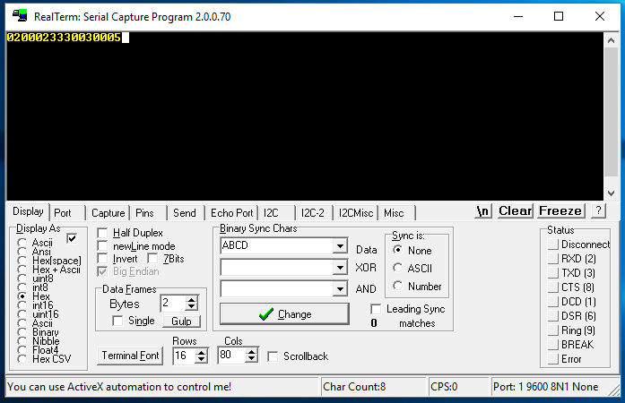

Con il PC ho usato REALTERM e un applicazione scritta da me in VB.NET e inviando il comando di POWERON il lettore funziona:
codice VB.net:
- Codice: Seleziona tutto
SerialPort1.Write(Chr(&H2) + Chr(&H0) + Chr(&H2) + Chr(&H33) + Chr(&H30) + Chr(&H3) + Chr(&H0))
System.Threading.Thread.Sleep(2000)
SerialPort1.Write(Chr(&H5))
metre questo è quello che ricevo su REALTERM (vedi allegato) collegando il micro al PC...

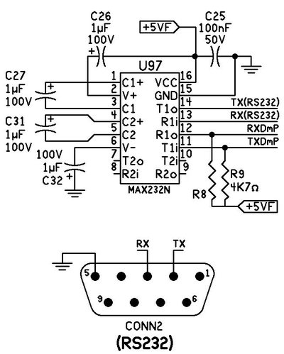

ho messo anche un driver RS232 tra micro e lettore (vedi allegato)
Mi potreste aiutare... non so più dove agire....
