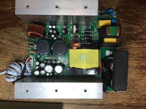

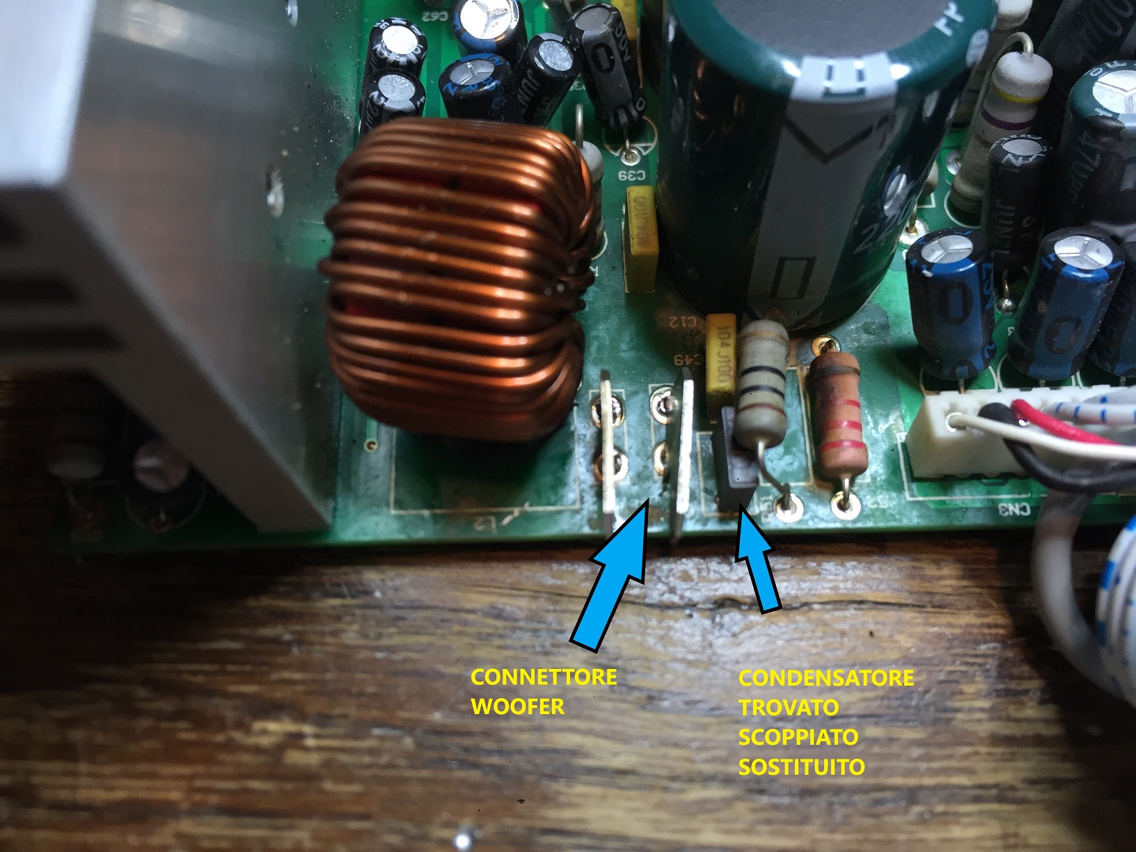

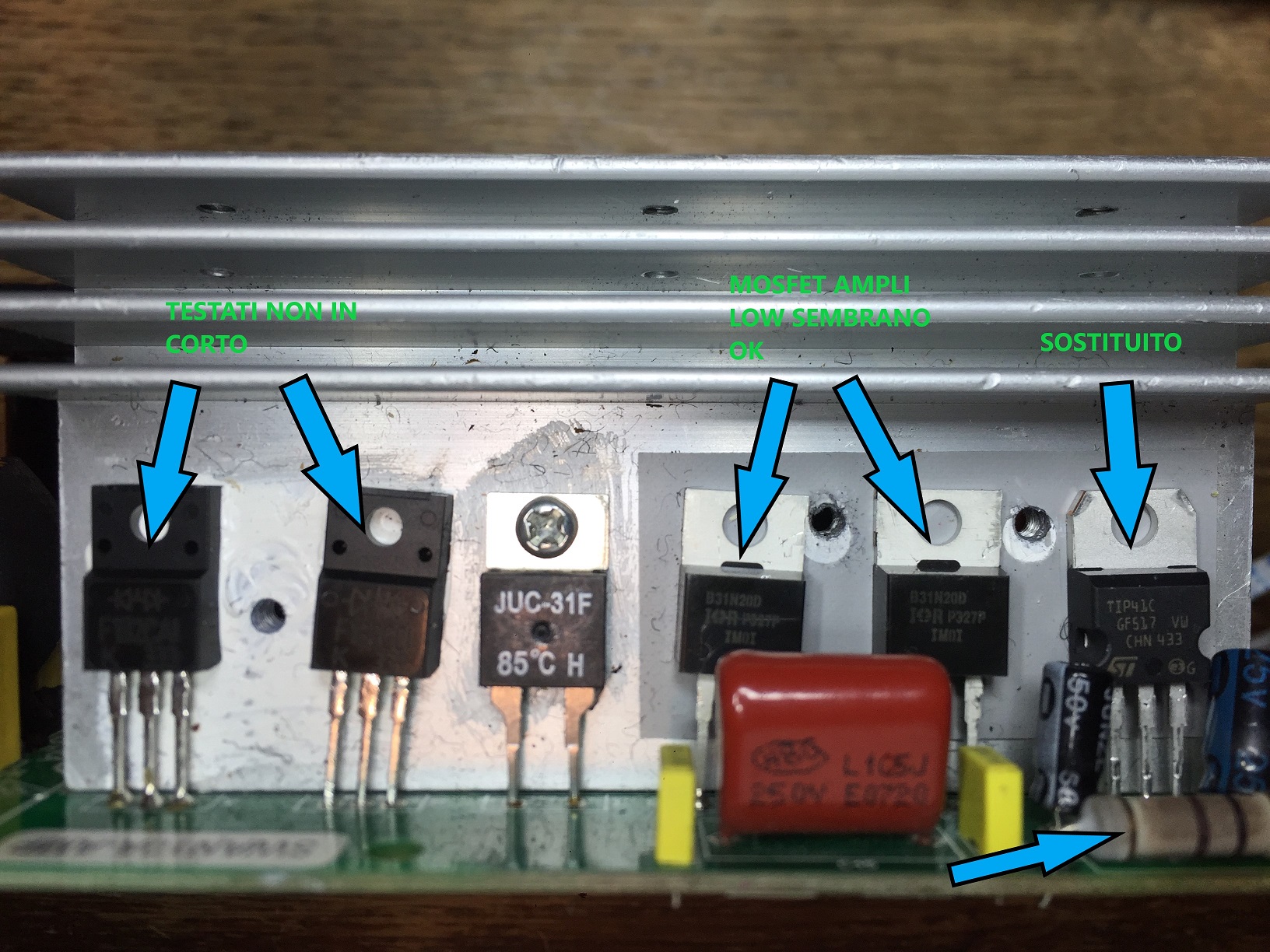

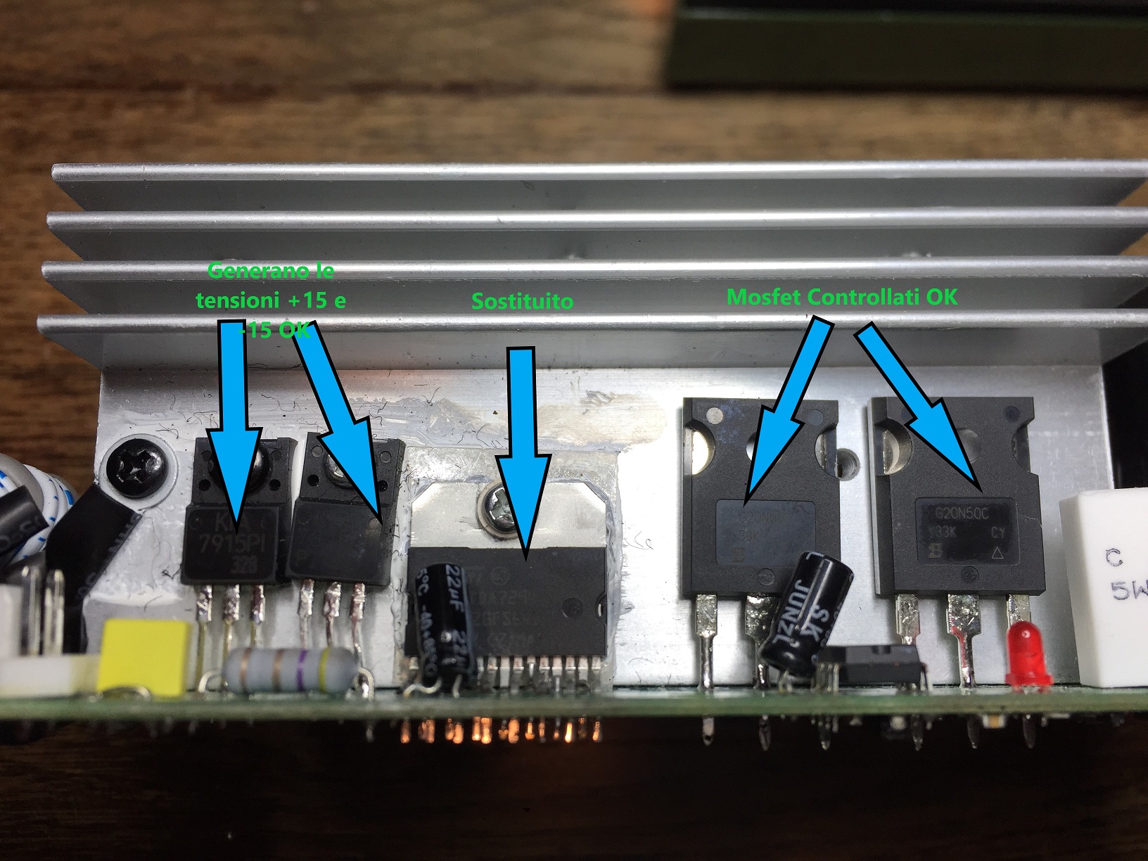

Mi hanno regalato una cassa attiva XXL con un modulo di amplificazione con finali separati (300W+50W), la sezione alti funziona regolarmente mentre quella bassi no. Appena aperta la cassa ho notato che c'era un piccolo condensatore saltato vicino al positivo del woofer, ovviamente ho provato a sostituirlo ma nulla da fare, così come ho verioficato e sostituito alcuni altri componenti ma non riesco ad uscirne fuori (vedi foto allegate). L'unica cosa che ho notato è che dopo un minuto che è accesa una resistenza diventa praticamente incandescente.

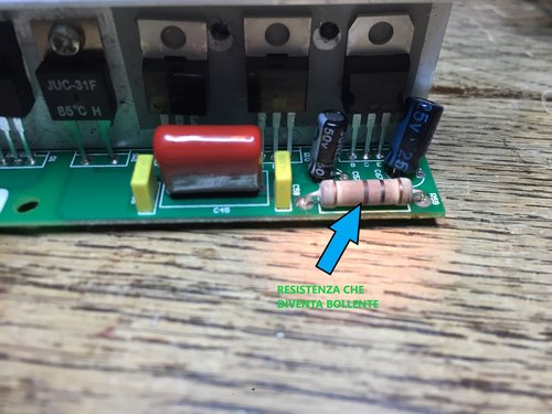

allego le altre foto

Messaggioda Foto Utenteagentili65 » 31 ago 2018, 10:15
altra

Messaggioda Foto Utenteagentili65 » 31 ago 2018, 10:16
i connettori del woofer ed il condensatore trovato esploso

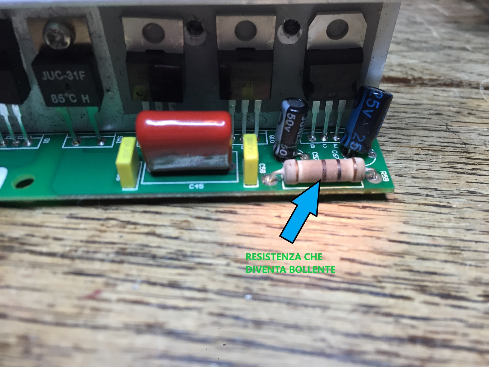

la resistenza che si scalda

Messaggioda Foto Utenteagentili65 » 31 ago 2018, 10:17
lato piste

Messaggioda Foto Utenteabusivo » 31 ago 2018, 10:25
Ciao e benvenuto sul forum!
Così, senza schema, è difficile capire che danno ci sia.
Sostituire componenti senza capire come sono saltati non ha senso.
Qualche dato in più su che cassa stai maneggiando?
Tanto per vedere se si trova lo schema sul web!

Messaggioda Foto Utenteabusivo » 31 ago 2018, 11:56
agentili65 ha scritto:...mi ha detto che qualcuno l'ha riparata in autonomia...
Tutto si può fare!
Ora che ci penso/vedo bene, se quel condensatore al poliestere che hai sostituito è in serie alla resistenza di basso valore Ohmico che le affianco ed il tutto è in parallelo all'uscita significa che in qualche modo l'amplificatore auto oscilla o riproduce frequenze ultrasoniche.

Messaggioda Foto Utenteagentili65 » 31 ago 2018, 12:46
più tardi ti verifico come è collegata la resistenza a fianco del condensatore che ho sostituito, tieni presente che comunque non è quella la resistenza che scalda quella è da un'altra parte.
