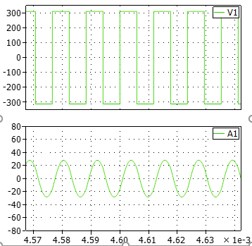

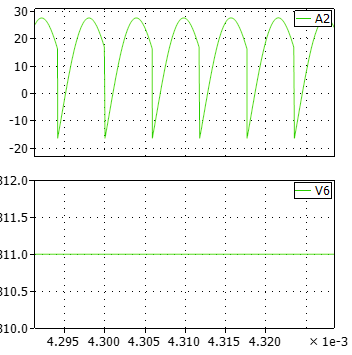

Sono alle prese con un progetto che prevede l'utilizzo di quattro MOSFET con package TO-247 per realizzare un Full Bridge Inverter.In allefato potete trovare le forme d'onda di corrente e tensione in ingresso ed in uscita all'inverter. Quando il sistema lavora a massimo regime la corrente massima in ingresso all'inverter è 45A mentre quella in uscita 90A, entrambe sinusoidali.
Mi chiedevo se queste corrente sono eccessivamente elevate per essere gestite da una pista PCB.
Leggendo ho letto che una possibile soluzione potrebbe essere l'utilizzo di un Bus-Bar?
Cosa mi consigliate? E nel caso sia necessario utilizzare un Bus Bar, mi dareste qualche dritta su come connetterlo ai MOSFETs?
Grazie.
VI INGRESSO
VI USCITA

Messaggioda Foto UtenteJAndrea » 1 set 2018, 19:21
Il PCB può avere piste molto grosse e magari stagnate, mi preoccupano molto di più le zampette dei mosfet 90A non sono pichi per un qualche mm di larghezza e nemmeno 2 mm di spessore.
Prendendo per esempio questo, veramente può portare in modo continuativo 160A con quel package?
https://eu.mouser.com/datasheet/2/205/Viewer-738447.pdf
