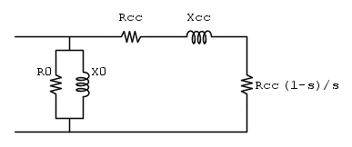

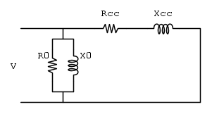

[17] Re: Dubbio alimentazione motori
Messaggioda Foto UtenteEdmondDantes » 7 set 2018, 22:18
Le ultime prove che hai fatto sono state molto pericolose. La prova a rotore bloccato e' in pratica una prova in corto-circuito e tu l'hai eseguita alla piena tensione. Ti consiglio di non ripetere piu' una prova del genere.
A rotore bloccato, la macchina si alimenta a tensione di gran lunga ridotta... tale far circolare la corrente nominale.
Ad ogni modo...
Facciamo riferimento al seguente schema equivalente di un motore asincrono
A rotore bloccato, lo scorrimento vale s =1, pertanto lo schema diventa il seguente:
E considerando i valori in gioco delle varie grandezze, e' possibile trascurare il primo ramo in parallelo. Il circuito finale di riferimento e' il seguente:
Rcc e Xcc sono costanti, quindi alimentando a V= 220 V hai misurato una corrente di 8 A. Bene.
Alimentando la stessa macchina a tensione ridotta pari a 125 V hai misurato 4 A. Bene.
Le leggi fisiche, ancora una volta, sono state rispettate (in questo caso la legge di Ohm). Bene.
Dovresti leggere gli articoli riportati in [3] e tutto diventera' piu' chiaro, ascoltami.
In [5] leggiamo:
fpalone ha scritto:è estremamente probabile che alimentandolo a rotore bloccato a metà della tensione nominale la corrente assorbita sia molto più alta della corrente nominale e non più bassa.
Piu' alta della corrente nominale. E' chiaro?
Discorso analogo per la prova a vuoto, ma nello schema equivalente finale avrai solo R0 e X0.
