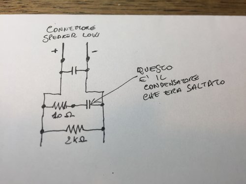

Allora prove fatte, tu chiedi.... io eseguo:
Tutto collegato - bobina scalda molto
Woofer staccato - Modulo Pre collegato e sorgente audio collegata - Bobina scalda ma di meno
Woofer staccato - Modulo Pre scollegato - Bobina scalda sempre nello stesso modo
Woofer attaccato - Module Pre scollegato - Bobina scalda sempre nello stesso modo
il condensatore poliestere sta li non scalda ne si danneggia
A questo punto credo che il Modulo Pre non c'entri nulla, secondo me il danno era il Driver IRS2092S che essendosi rotto poi come conseguenza ha causato il danno del condensatore SMD (di cui non si conosce il valore) e del condensatore poliestere ambedue spaccati.
Io credo che devo lavorare sul valore del condensatore C68 che io seguendo lo schema tipo ho ipotizzato debba essere da 10 mF ma in realtà secondo me aveva un altro valore, infatti seguendo lo schema tipo anche tante altre cose non combaciano in quanto quel driver ha diversi schemi per essere applicato, ho trovato vari schemi in rete.
La prossima prova sarà quella di abbassare il valore del C68 e vedere come si comporta la bobina.

Messaggioda Foto Utenteagentili65 » 5 set 2018, 10:02
Se vedi lo schema che avevo postato si vede è in serie al positivo dello speaker

Messaggioda Foto Utenteagentili65 » 5 set 2018, 10:45
solo una cosa ti voglio far notare, lo schemino della parte finale prima dello speaker dove c'era il condensatore saltato inizialmente differisce se vedi dallo schema tipico che ho inserito dopo, unica cosa in questo schemino non ho inserito il posizionamento della bobina, ma volendo posso rifarlo

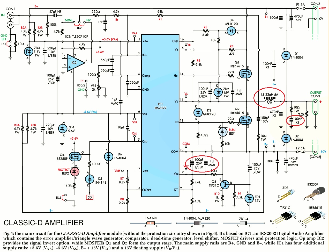

[59] Re: Amplificatore cassa attiva guasto
Messaggioda Foto Utenteagentili65 » 5 set 2018, 15:16
Ho trovato un altro schema di applicazione che sembra molto più vicino al mio AMP, il famoso condensatore di cui non conosco il valore sembrerebbe da 1mF in parallelo ad uno polarizzato da 100mF. La sezione di uscita sembra più simile....
Le prove stasera

[60] Re: Amplificatore cassa attiva guasto
Messaggioda Foto Utenteabusivo » 5 set 2018, 15:33
Già, questo schema sembra quasi coincidere!
Bisogna capire perché scalda la bobina.
Dico un eresia, hai controllato che sui faston che vanno al woofer ci sono 0 V?
