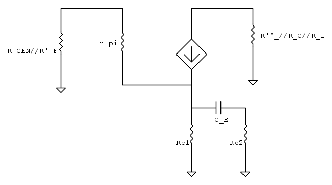

RETTIFICA: L'esercizio chiede di calcolare la frequenza di taglio associata alla capacità C_E (di cui la traccia assegna il valore numerico): a tale proposito considero il circuito equivelente alle basse frequenze riportato sotto.
Quindi, poiché mi serve la frequenza di taglio di C_E, utilizzo il metodo delle costanti di tempo in cortocircuito (dato che sto alle basse frequenze) e procedo come segue:
1) cortocircuito tutte le altre capacità oltre a quella di mio interesse
2) annullo tutti i generatori indipendenti
In questo modo ottengo:
Come procedo?? :(

Il circuito non e` giusto, lo hai cambiato rispetto agli altri che avevi postato prima, vedi il messaggio [6].
Come si calcola la frequenza di taglio inferiore con il metodo delle costanti di tempo di cortocircuito? I primi due punti li hai detti correttamente. E quelli dopo?
Poi vediamo cosa vuol dire la frase sibillina di considerare solo CE.

IsidoroKZ ha scritto: Il circuito non e` giusto, lo hai cambiato rispetto agli altri che avevi postato prima, vedi il messaggio [6].
Si. Pechè dovendo calcolare la frequenza di taglio inferiore, non sto lavorando più alle medie frequenze (come avveniva per il calcolo del guadagno di tensione) ma alle basse frequenze, in cui si sente l'effetto delle capacità di accoppiamento e bypass.
IsidoroKZ ha scritto: Come si calcola la frequenza di taglio inferiore con il metodo delle costanti di tempo di cortocircuito? I primi due punti li hai detti correttamente. E quelli dopo?
Dirò una ca***a, ma non si dovrebbero calcolare tutte le costanti di tempo associate alle varie capacità (con il metodo di cui sopra) e considerare quella con valore inferiore?
IsidoroKZ ha scritto: Poi vediamo cosa vuol dire la frase sibillina di considerare solo CE.
Quale?
L'esercizio richiede solo il calcolo della frequenza di taglio associata alla capacità C_E
