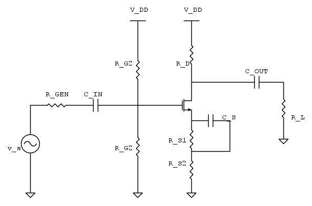

Ciao a tutti, ho un dubbio sulla costruzione del modello equivalente a piccolo segnale alle medie frequenze per il calcolo del guadagno di un amplificatore con MOSFET, in particolare data la seguente traccia
Nel modello equivalente ci saranno le resistenze R_{E_1} ed R_{E_2}??
Il dubbio mi sorge data la presenza della capacità C_E: che effetto ha alle medie frequenze, in cui è un cortocircuito?
Grazie in anticipo! :)

Sostituisci il condensatore con un cortocircuito e vedi l'effetto che ha!
Quando cortocircuiti C, il guadagno aumenta o diminuisce?
PS: metti i pallini sugli incroci collegati!

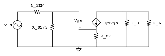

Il guadagno in tensione dell'amplificatore è il rapporto tra la Vout e la Vin, la Vout dipende direttamente da Rd ed Rl, la Vin direttamente dalla resistenza che c'è sul source. Se questa è formata da due resistenze, ma in dinamica ne consideri solo una, la Rs si riduce, ed essendo al denominatore fa aumentare il guadagno.

Nella traccia riportata da me c'è un errore: le due resistenze di gate sono R_{G_1} ed R_{G_2}: alla tua \frac{R_{G_2}}{2} quindi sostituisco R_G, parallelo tra le due. Giusto??

paky94 ha scritto:Nella traccia riportata da me c'è un errore: le due resistenze di gate sono R_{G_1} ed R_{G_2}: alla tua \frac{R_{G_2}}{2} quindi sostituisco R_G parallelo tra le due. Giusto??
YES :ok:

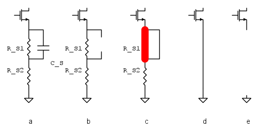

Proviamo passo passo. Il circuito a e` quello originale. A frequenze sufficientemente basse, si puo` approssimare il condensatore con un circuito aperto, circuito b, e quello che rimane sul source e` la serie delle due resistenze, quindi la resistenza di source e` R_{S1}+R_{S2}.
Quando la frequenza e` sufficientemente elevata, il condensatore puo` essere approssimato con un cortocircuito, come in figura c. Dopo aver messo il corto al posto di C, ho messo un segmento bello visibile che cortocircuita R_{S1}, cosi` si vede che la resistenza di source rimane solo R_{S2}. Mi pare che nell'altro thread abbia sbagliato il circuito quando rimetti il condensatore. Vedi schema del messaggio [6]
Infine la domanda se quando il condensatore si chiude, il guadagno aumenta o diminuisce. Sapere questo e` indispensabile per tracciare il diagramma di Bode, per sapere se c'e` prima il polo o lo zero. Inoltre serve anche a capire se il condensatore in questione e` in alta o in bassa frequenza. Il modo brutale per rispondere alla domanda e` ricordarsi della formula del guadagno in funzione della resistenza di source. Se uno non se la ricorda, un modo per ricavare il comportamento (qualitativo) e` quello di considerare il parametro di interesse, in questo caso la R di source, che va a zero oppure tende a infinito.
Se la Rs va a zero, figura d, non so che cosa capita al guadagno, troppo difficile da dire, bisogna ricordarsi di qualche formula :(. Se invece Rs va a infinito, figura e, il source non e` piu` collegato a nulla, non circola corrente nel transistore e quindi dal drain non esce nulla. Allora con Rs infinita il guadagno e` zero, con Rs nulla il quadagno, in modulo, e` maggiore di zero (perche' qualcosa quel circuito amplifica), e quindi posso dire che aumentando la resistenza di source (andando in direzione di infinito), il guadagno scende. Pertanto quando il condensatore si chiude, la Rs diminuisce, si "allontana" da infinito e il guadagno sale. Nella funzione di trasferimento c'e` prima lo zero poi il polo.
Il metodo di mandare un parametro a zero o a infinito e guardare la variazione del risultato funziona grazie a un "teorema" di Bode, che dice che tutte le funzioni di rete (purche' non siano reti troppo patologiche) sono funzioni bilineari di ciascuno dei loro parametri.
