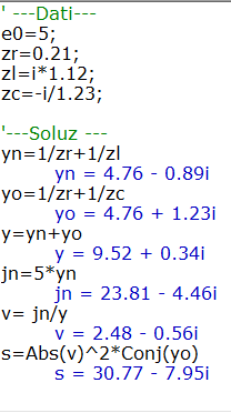

Io risolverei così,

@Foto Utentebennystefa Giusto una curiosità: ti convince la soluzione postata in [23]?
A volte mi sembra proprio di scrivere in aramaico.
:mrgreen:

Messaggioda Foto UtenteEdmondDantes » 6 set 2018, 14:15
In [23] è Norton e valori efficaci per i fasori.
Tu hai utilizzato le impedenze, la strada più semplice è quella delle ammettenze.

[30] Re: Esercizio in regime sinusoidale - Norton
Messaggioda Foto UtenteRenzoDF » 6 set 2018, 14:34
bennystefa ha scritto:in realtà non ci ho capito molto
Puoi essere più precisa? Cosa non hai capito?
... comunque per questo esercizio in particolare dovevo usare Norton
E infatti ho usato Norton; jn non è altro che la corrente forzata dal GIC equivalente e yn l'ammettenza equivalente di Norton.
