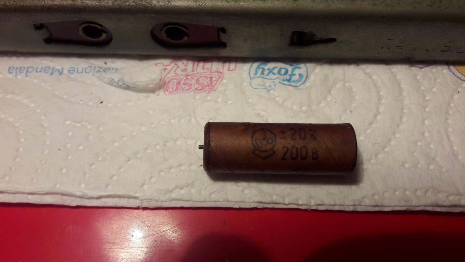

Dalla foto che ho mandato non si capisce ?
..... scusa ma sono proprio a zero .....
Gianluca

Gluca67 ha scritto:...non si capisce ?...
Dovrebbe essere scritto sotto dove c'è "+/-20%".
Comunque quello che ti è stato dato ha una considerevole tensione massima di lavoro.

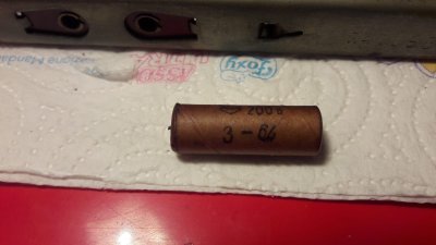

Messaggioda Foto UtenteGluca67 » 8 set 2018, 22:09
Qui si capisce ?

Messaggioda Foto UtenteBrunoValente » 8 set 2018, 22:14
Gluca67 ha scritto:Può andare bene ?
Ho cambiato anche i condensatori che ho trovato ma ho un dubbio su uno ..... secondo voi quello che mi hanno dato in negozio è compatibile ?
Mai fidarsi dei negozianti, che spesso non sanno né leggere né scrivere: 0.047uF corrispondono a 47nF o a 47000pF, non a 4700pF
La tensione andrebbe sicuramente bene, nelle vecchie radio in nessun punto del circuito si arriva a 630V

Messaggioda Foto UtenteGluca67 » 8 set 2018, 22:18
Mi sono rivolto qui proprio x questo ..... ma quindi non va bene ?
Gli altri condensatori corrispondono tutti perfettamente.
Il dubbio è solo per questo.
Il negoziante non l'aveva e mi ha detto che andava bene lo stesso ed era in tolleranza.
Cosa suggerisci di fare ?
Grazie - Gianluca

[76] Re: Restauro di una vecchia radio a valvole
Messaggioda Foto UtenteBrunoValente » 8 set 2018, 22:37
Torna dal negoziante e chiedi 47nF 630V, lo avrà senz'altro perché è un valore molto utilizzato... evidentemente ha difficoltà a convertire uF in nF
