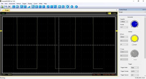

[87] Re: Amplificatore cassa attiva guasto

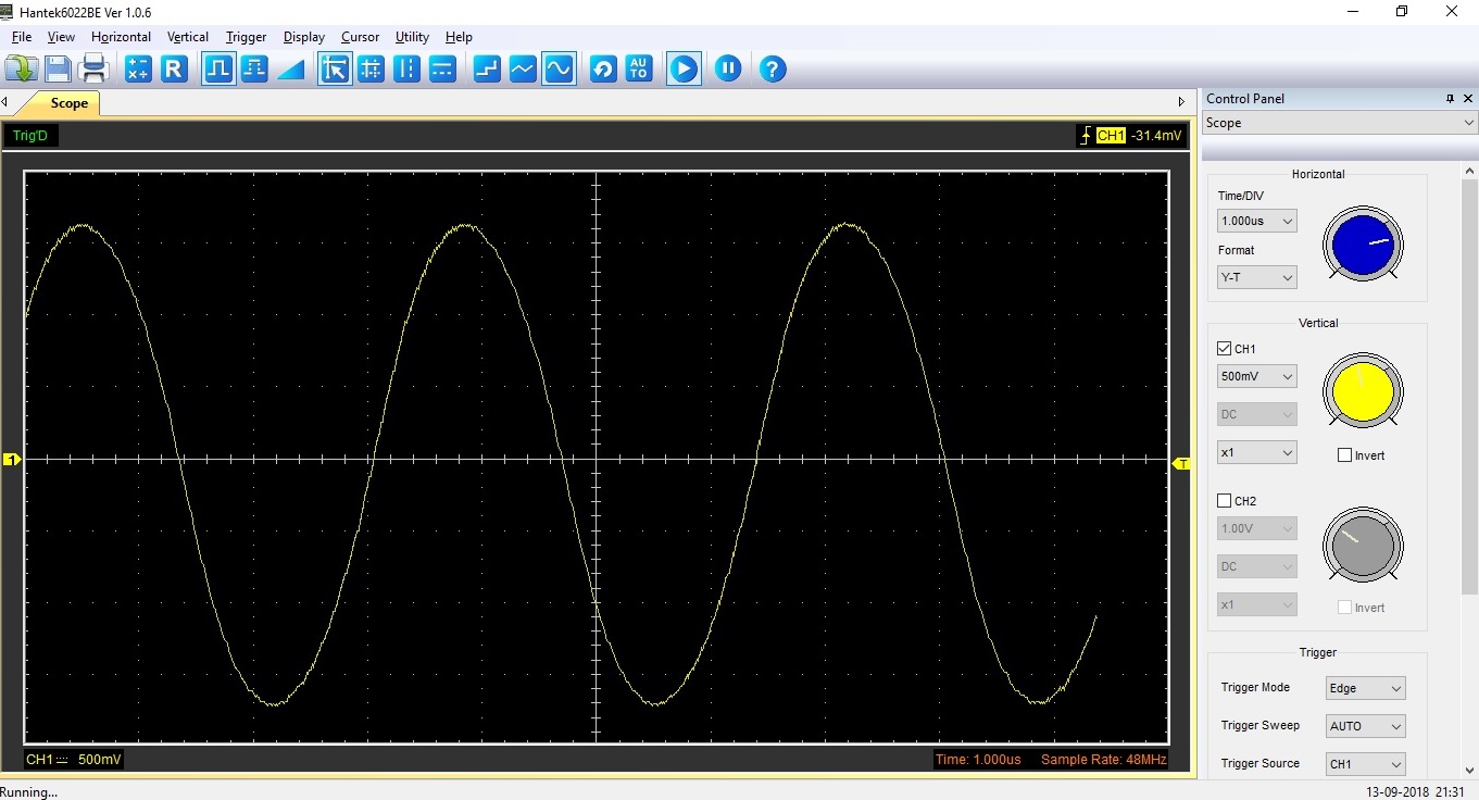

Messaggioda Foto Utenteagentili65 » 13 set 2018, 21:41
Allora recuperato un oscilloscopio da PC Hantek, devo rispolverare i settaggi (in sostanza non mi ricordo nulla). Ho fatto solo due misure, una a valle della bobina facendo settare i parametri tramite la funzione AUTO. Questo è il tracciato tra il positivo dello speaker ed il negativo
0 3
Messaggi: 81
Iscritto il: 30 ago 2018, 17:17

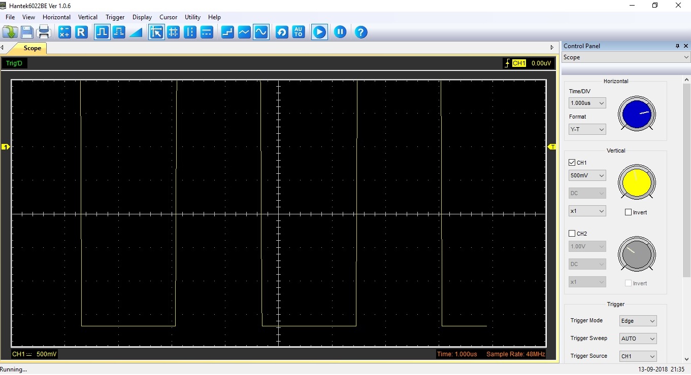

[88] Re: Amplificatore cassa attiva guasto
Messaggioda Foto Utenteagentili65 » 13 set 2018, 21:42
e questa con massa sul negativo della bobina e puntale a monte della bobina
0 3
Messaggi: 81
[89] Re: Amplificatore cassa attiva guasto
Messaggioda Foto Utenteabusivo » 13 set 2018, 21:44
Se non hai applicato nessun segnale in ingresso la situazione è alquanto preoccupante!
Che ampiezza ha?
Che frequenza?
Foto Utenteabusivo
13,3k 4 7 10
Messaggi: 7008
Località: L'Aquila
[90] Re: Amplificatore cassa attiva guasto
Messaggioda Foto Utenteagentili65 » 13 set 2018, 21:48
no qui ho fatto la prova a vuoto senza ingresso, il fatto è che dovrei mandare un segnale a frequenza fissa credo, giusto ?
