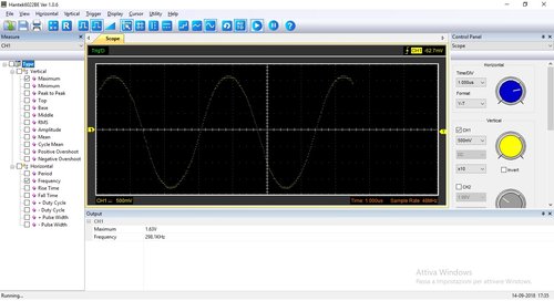

[91] Re: Amplificatore cassa attiva guasto
Messaggioda Foto Utenteabusivo » 13 set 2018, 21:50
agentili65 ha scritto:...in sostanza non mi ricordo nulla...
Fermo!
Alt!
Roposa!
Una lettura senza cognizione di causa non ha alcun senso!
Non capisco che vogliono dire le due letture.
L'oscilloscopio avrà una sonda.
La massa la colleghi sul terminale negativo del'uscita dello speaker ed il puntale verso il terminale d'uscita.
Abbassi tutto il volume d'ingresso del pre e dai alimentazione.
Alzi la sensibilità dell'oscilloscopio e che visualizzi?

[95] Re: Amplificatore cassa attiva guasto
Messaggioda Foto Utenteagentili65 » 14 set 2018, 17:38
ecco quello che mi hai chiesto, ampli con sorgente collegata volume al minimo sonde sull'uscita dello speaker.
comunque l'oscilloscopio se serve ha due canali e due sonde
0 3
Messaggi: 81
Iscritto il: 30 ago 2018, 17:17
[96] Re: Amplificatore cassa attiva guasto
Messaggioda Foto Utenteabusivo » 14 set 2018, 18:15
agentili65 ha scritto:ecco quello che mi hai chiesto...
Mi sa che ci dobbiamo rivedere!
Ti devo spiegare bene cosa e come cercare.
Ti devo fare un mini corso accelerato di oscilloscopio al bar!
Cominciamo con ordine:
Da dove proviene (sorgente) la sinusoide che vedo?
Che sonda logica hai a disposizione?
Foto Utenteabusivo
13,3k 4 7 10
Messaggi: 7008
Località: L'Aquila

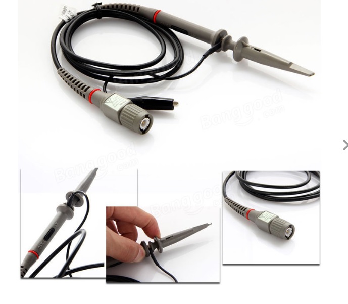

[97] Re: Amplificatore cassa attiva guasto
Messaggioda Foto Utenteagentili65 » 14 set 2018, 20:40
sono d'accordo il corso è indispensabile ammetto la mia ignoranza....
allora la sinusoide non so da dove provenga sinceramente, con sorgente audio collegata al pre o scollegata e volume al minimo da' sempre quel tracciato.
La sonda che utilizzo è quella che vedi nella foto allegata e ha le seguenti caratteristiche:
Attenuation: X1 x10
Input Capacity: 85pF~115pF 18.5pF~22.5pF
Oscilloscope Input Capacity:15pF~40pF
Input Resistance: X1: 1MΩ-/+2% X10: 10MΩ-/+2%
Band width: X1: DC-6MHz X10: DC-60MHz/100Mhz/200Mhz
Max input Voltage: X1<200V DC+Peak AC X10<600V DC+Peak AC
0 3
Messaggi: 81

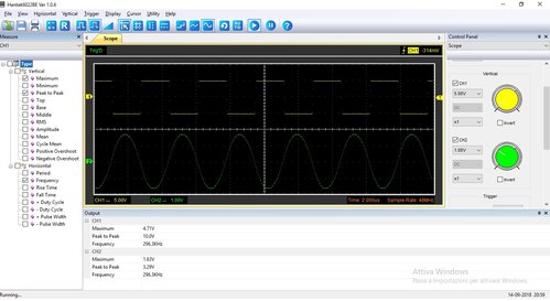

[98] Re: Amplificatore cassa attiva guasto
Messaggioda Foto Utenteagentili65 » 14 set 2018, 21:02
Ho fatto anche quest'altra misurazione con due sonde, CH1 collegata a monte della bobina e CH2 collegata a valle della bobina. Al di la' della forma d'onda differente da notare la notevole differenza di tensione presente che credo sia la causa del surriscaldamento della bobina
0 3
Messaggi: 81
