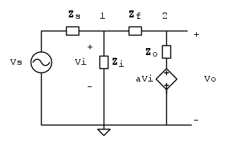

davicos ha scritto:Proverò con Blackman.. pensavo sarebbe stato meno difficoltoso.
Mi applichi la KCL ai nodi 1 e 2 di questo circuito.
Vogliamo arrivare ad una funzione di trasferimento del tipo:
\mathbf{H}\left ( \omega  \right )=\frac{\mathbf{V}_{o}\left ( \omega  \right )}{\mathbf{V}_{s}\left ( \omega  \right )}
Dovresti essere in grado di farlo :ok:

Potrei anche usare partitori di tensione uno dietro l'altro anche giusto?
Non ho capito la domanda/problema, ma a intuito direi di NO.
Forse puoi semplificare i calcoli con i numeri complessi ponendo Zi = Ri e Zo = Ro , dovrebbero essere solo reali, non complessi.
Inizia a calcolare il guadagno in catena aperta " a " , quello che ho supposto molto grande rispetto a 100k/5k.

davicos ha scritto:Potrei anche usare partitori di tensione uno dietro l'altro anche giusto?
Ce la fai ad applicare la KCL ?
Non ti far intimorire se c'e scritto \mathbf{Z}
invece di R..dopotutto sono solo simboli..
Ti ho messo le \mathbf{Z} perché è un circuito generale, quando hai la sua funzione di trasferimento simbolica basta che fai le sostituzioni con le R ed eventuali C
Inizio io, al nodo 1 abbiamo:
\frac{\mathbf{V}_{s}-\mathbf{V}_{i}}{\mathbf{Z}_{s}}=\frac{\mathbf{V}_{i}-\mathbf{V}_{o}}{\mathbf{Z}_{f}}+\frac{\mathbf{V}_{1}}{\mathbf{Z}_{i}}
Al nodo 2:
\frac{\mathbf{V}_{i}-\mathbf{V}_{o}}{\mathbf{Z}_{f}}=\frac{\mathbf{V}_{o}-\alpha \mathbf{V}_{i}}{\mathbf{Z}_{o}}

Messaggioda Foto Utentedavicos » 17 set 2018, 17:35
I calcoli con le Z non mi intimoriscono figurati.
Dicevo solo che anziché fare la KCL di solito per il calcolo del guadagno utilizzo i partitori, faccio prima.
Ma sono gusti.
Comunque tutto questo perché? Per non usare Blackman?

davicos ha scritto:Comunque tutto questo perché? Per non usare Blackman?
Tutto questo per farti risolvere il circuito, per trovare i zeri i poli e il guadagno e qualsiasi altra cosa...
In pratica se non hai abbastanza esperienza nel vedere il circuito e dare un approssimazione, lo riconduci alla semplice applicazioni della legge di Ohm e di Kirchhoff, i quali spero che almeno li conosci.
Insomma avere mille e uno teoremi per la testa ti può confondere le cose quando sei alle prime armi, quindi basta conoscere 2 semplici leggi.
Comunque se il circuito lo hai risolto ed è tutto chiaro per te ignora il mio aiuto .... :ok:
