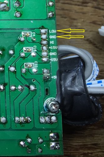

Messaggioda Foto Utenteagentili65 » 19 set 2018, 9:38
tu intendi l'ingresso che viene dalla scheda di preamplificazione (vedi foto) ?
no no tranquillo mi saldo un filo sulla massa e me lo porto lontano dalla scheda
0 3
Messaggi: 81
Iscritto il: 30 ago 2018, 17:17
[115] Re: Amplificatore cassa attiva guasto
Messaggioda Foto Utenteabusivo » 19 set 2018, 9:47
agentili65 ha scritto:tu intendi l'ingresso...
Si proprio quelli!
Foto Utenteabusivo
13,3k 4 7 10
Messaggi: 7008
Località: L'Aquila

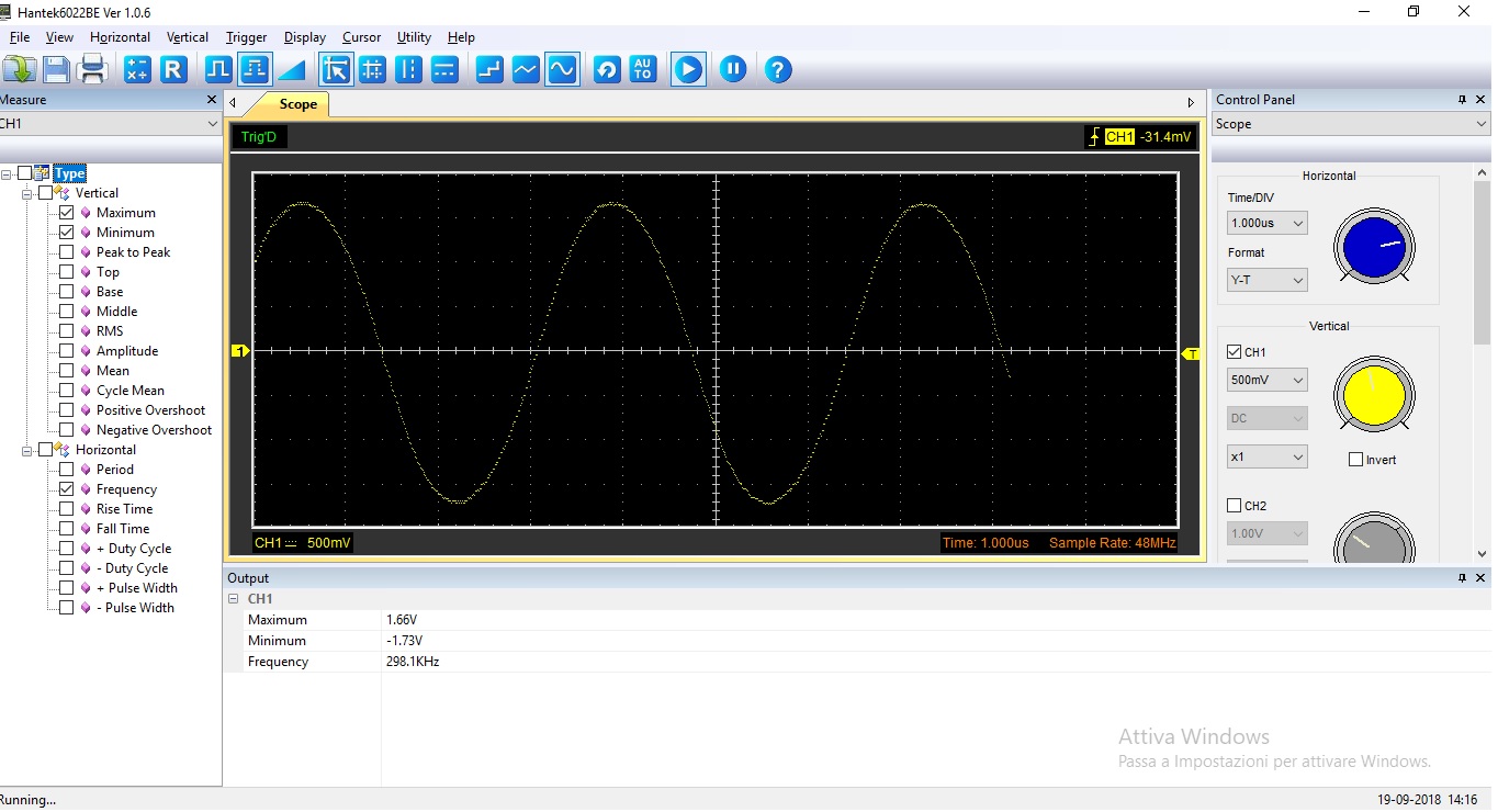

[116] Re: Amplificatore cassa attiva guasto
Messaggioda Foto Utenteagentili65 » 19 set 2018, 14:19
prova effettuata mi sembra tutto invariato
0 3
Messaggi: 81
[117] Re: Amplificatore cassa attiva guasto
Messaggioda Foto Utenteabusivo » 19 set 2018, 15:35
Allora, siamo tornati al punto 0 ovvero al punto di partenza.
Questa è la reale causa che ha provocato il danno originale prima ancora che entrassi in possesso della cassa/monitor.
La presenza di questo segnale riduce la massima potenza erogabile dall'amplificatore.
Naturalmente non la si può ascoltare.
La bobina, che fa parte del filtro che converte un onda quadra in un onda sinusoidale, scalda proprio per la presenza del famoso condensatorino che ne assorbe tutta l'energia generata da questa, chiamiamola, anomalia.
Fino a qui sono gli unici dati certi che abbiamo.
Ora viene la parte più difficile, capire come viene generato questo segnale.
Non ho molta esperienza in merito a questo tipo di amplificatore.
La mia esperienza in merito è solo su tipologie più classiche come simmetrie complementari, ...
Comunque ho avuto due casi come il tuo.
Nel primo l'autoscillazione era provocata da un operazionale che precedeva lo stadio d'ingresso del finale.
E va beh, in questo caso sostituito l'operazionale è tornato tutto alla normalità.
Nel secondo caso, invece, il segnale veniva generato da un condensatore al poliestere di quelli che si trovano fra l'alimentazione e la massa.
Ora abbiamo solo uno straccio di schema, incominciamo a capire dove va il segnale BF da quando entra dal connettore fino a prima di entrare su quell'integrato SMD che hai sostituito, driver dei 2 mosfet.

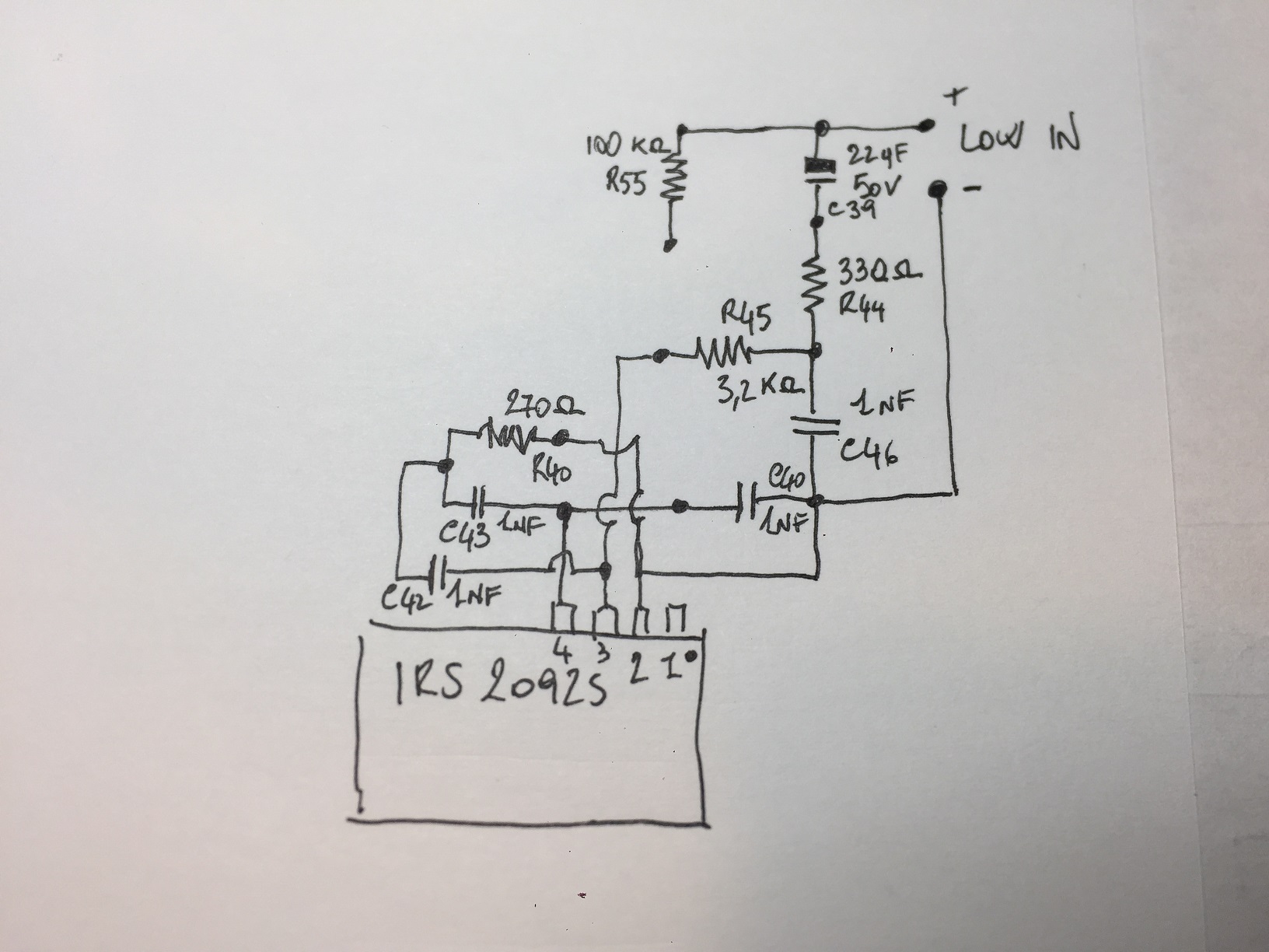

Messaggioda Foto Utenteagentili65 » 19 set 2018, 18:14
Allora mi stanno ancora girando gli occhi per districarmi tra gli SMD, in allegato quello che ho ricostruito dal circuito seguendo l'ingresso LOW, ovviamente è solo una parte....
0 3
Messaggi: 81
[119] Re: Amplificatore cassa attiva guasto
Messaggioda Foto Utenteabusivo » 19 set 2018, 18:34
agentili65 ha scritto:Allora mi stanno ancora girando gli occhi per....
Ci credo!
Un bel problema dipanare la matassa.
Foto Utenteabusivo
13,3k 4 7 10
Messaggi: 7008
Località: L'Aquila
[120] Re: Amplificatore cassa attiva guasto
Messaggioda Foto Utenteagentili65 » 19 set 2018, 18:36
il pin 3 del driver dovrebbe essere l'ingresso, sono pochi componenti li intorno. Tra l'altro quell'IC2 presente nello schema tipo nella mia scheda non mi sembra ci sia
0 3
Messaggi: 81
