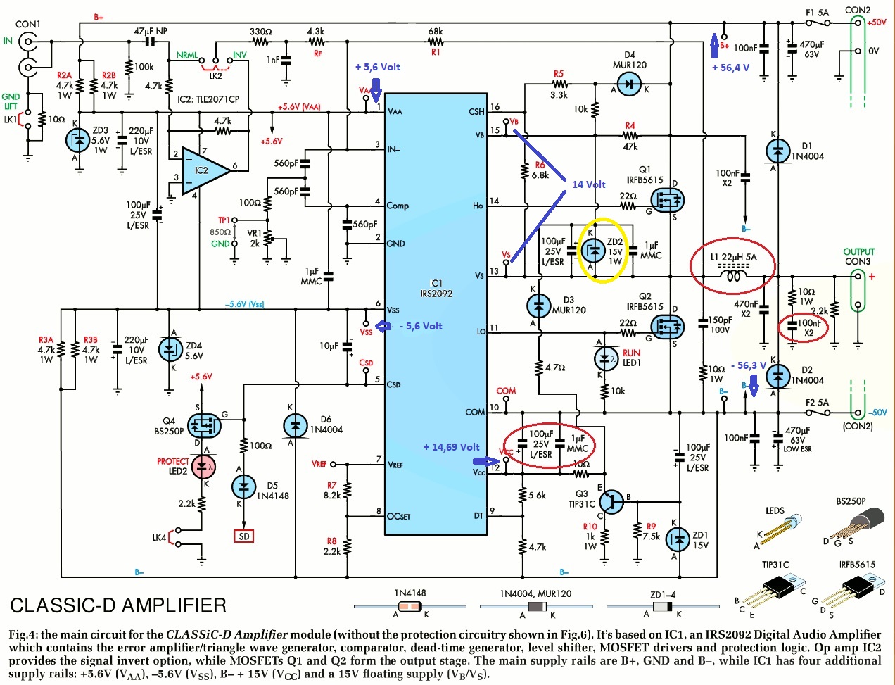

Messaggioda Foto Utenteagentili65 » 1 ott 2018, 21:44
eccomi di nuovo..... riparato il guasto che si era causato con le misure dell'oscilloscopio, in pratica uno dei condensatori sull'ingresso dell'IRS2092 era saltato (nello schema sono da 560 pF nel mio caso da 1 nF). La scheda ha ripreso a funzionare ma permangono due situazioni anomale, la famosa bobina che scalda e anche la resistenza R10 collagata tra il pin C del TIP41C (nello schema TIP31C) e ma massa. aggiungo anche che ho sostituito praticamente tutti gli elettrolitici compresi quelli dello stadio di alimentazione.

[138] Re: Amplificatore cassa attiva guasto
Messaggioda Foto Utenteabusivo » 1 ott 2018, 22:12
Lo zener?

[139] Re: Amplificatore cassa attiva guasto
Messaggioda Foto Utenteagentili65 » 1 ott 2018, 22:13
quale ? ZD1 ?
0 3
Messaggi: 81
Iscritto il: 30 ago 2018, 17:17
[140] Re: Amplificatore cassa attiva guasto
Messaggioda Foto Utenteabusivo » 1 ott 2018, 22:18
si
