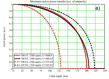

Diverso il concetto per l'interramento: visto che per i cavi AT ed AAT la potenza caratteristica è molto più alta del limite termico, il surplus di potenza reattiva cresce con la lunghezza. Si arriva quindi ad una lunghezza tale che si riesce a trasmettere solo potenza reattiva:
P_vs_L Gatta.JPG (37.93 KiB) Osservato 5792 volte
Oltre una certa lunghezza per un cavo interrato in AT, o installi dei reattori in derivazione lungo linea oppure opti per la corrente continua.
