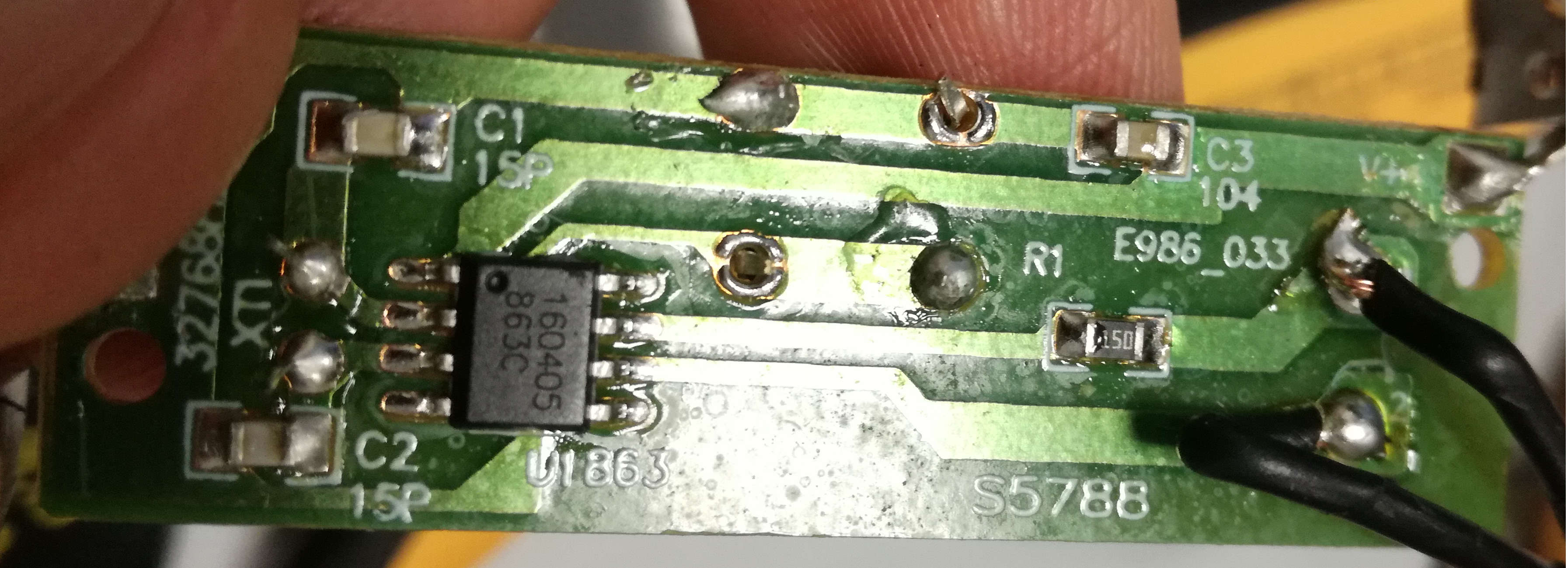

in vista del Natale, ho smontato una striscia di luci led bianche che hanno un funzionamento particolare.
Sono alimentate da 3 batterie stilo AA ed all'esterno c'è un solo pulsante. Praticamente dal momento in cui premo il pulsante, per 6 ore le luci lampeggeranno, dopo 6 ore si fermeranno ma esattamente 18h dopo ricominceranno. Così via fino allo scaricarsi delle batterie (o alla pressione del pulsante per un nuovo start).
Ho aperto il circuito e quello che mi sono trovato davanti è questo:
Ho capito i valori di tutti i componenti ma non riesco a definire che integrato sia...
Ho cercato online tutte le sigle possibili, senza risultati.

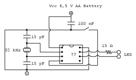

Il circuito è il seguente
Quello che ho notato è invertendo alimentando le luci direttamente dopo i pin 6 e 7 e invertendo l'alimentazione le luci si accendono alternativamente.
Mi piacerebbe capire il funzionamento del circuito stesso, ma soprattutto che integrato è quello utilizzato. Ho pensato ad un NE555 ma mi sembra che abbia un altro funzionamento.

NOn ho la certezza, ma potrebbe essere una eeprom che allinterno ha il programma scritto per le esigenze dell'oggetto.

Ok, quindi in realtà posso solo replicare l'integrato con un microcontrollore?
Avrei un'altra domanda:
E' lo stesso microcontrollore che mi definisce l'accensione temporizzandola in quel modo? Il quarzo immagino gli serva come clock.
La mia idea era di realizzare un circuito (semplice, che accenda e spenga dei led in maniera soffusa) che fosse attivo solo per 8 ore al giorno, dal momento della prima attivazione.
Un funzionamento simile a quanto mi fanno queste luci per quanto riguarda la loro tempistica di accensione.
Questa funzione è comunque demandata al solo microcontrollore?
Nel caso aprirei un altro post per capire come fare...
Grazie mille

Non ci posso credere, hanno scomodato addirittura un quarzo per quel circuito!
Per ottenere un temporizzatore da 8 ore (poniamo con una tolleranza del 5%), io andrei su un evergreen: CD4060 con oscillatore RC integrato.
Se ti serve una precisione del centesimo di secondo, vai sul quarzo.
