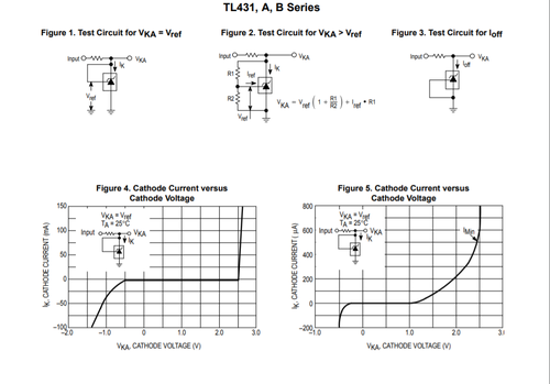

Buonasera amici dell forum dovrei testare un TL431A (TO-92/TO-226) mi date qualche consiglio cortesemente....? grazie!

difficilmente si rompe, non ne ho mai trovato uno rotto.

Buonasera e scusate il ritardo...! Io ho fatto cosi' : https://www.youtube.com/watch?v=jbbl3vQ2E7A :ok:

Messaggioda Foto Utentesetteali » 26 set 2018, 19:40
E' vero che la discussione è vecchia, ma visto che l'hai ripresa ed hai fatto vedere il filmato, voglio guadagnarmi del rompic.....
Nel senso che a me i filmati youtube sono sempre rimasti sullo stomaco e, specialmente in questi casi.
Io preferirei specialmente per ragazzi o meno, un bel foglio di carta e lapis, vedere il data-sheet del componente e metterci qualche componente intorno, in questo caso un paio di resistenze e poi il montaggio e vedere il risultato e rendersi conto se e come funziona.
questo è il data-sheet e mi pare molto intuitivo anche.
Alex
(Giuseppe Giusti) <<

Messaggioda Foto Utentepicciw » 27 set 2018, 12:02
Nessun rompi.....! :ok:
Io ho realizzato quel circuitino fisso con connettorino a 3 pin per provare direttamente su scheda (in circuit come in video). O_/

Messaggioda Foto Utentemario663 » 27 set 2018, 12:49
picciw ha scritto:Io ho realizzato quel circuitino fisso con connettorino a 3 pin per provare direttamente su scheda (in circuit come in video). O_/
E questo circuito può testare il solo TL431A in circuit...?

Messaggioda Foto Utentepicciw » 27 set 2018, 18:27
Si!!! Hai visto il video ?

Messaggioda Foto Utentemario663 » 27 set 2018, 19:38
picciw ha scritto:Si!!! Hai visto il video ?
Si ho visto ma si può testare benissimo anche in prova giunzione! Non bisogna per forza alimentarlo!

Messaggioda Foto Utentesetteali » 27 set 2018, 19:51
No Mario, la prova con il provagiunzione non è affidabile al 100%, provandolo sotto tensione ha la certezza che la funzione di zener è funzionante, anche se sono sempre dell'idea di testarlo fuori dal PCB, ma certamente se testato sopra mi dice che non ha problemi, toglierlo è ininfluente.
Come dici te con il provagiunzioni ti rendi conto se è in corto o no, perché non ti attrezzi per un tracciacurve anche semplice?
