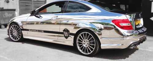

Chiedo scusa se entro a gamba tesa nella discussione, che adesso è diventata una cosa da chimici.
Se non vuoi mettere a repentaglio la tua salute e quella degli altri, e se a te interessa l'aspetto visivo del prodotto, e non interessa la proprietà conduttiva o qualsivolgia metallica legata al cromo.
Per "cromare" l'oggetto raffigurato, o in generale applicare una superficie metallica su particolari non metallici, o non propriamente conduttivi, conosco due tecniche.
Il (vynil wrapping) o il trasferiemento ad acqua.
Il primo molto semplice, Pellicola al vinileci puì decorare qualsiasi cosa resistente che non sia troppo sensibile alla temperatura o si deformi, si usano pellicole di tutti i tipi, e textures , si usa per decorare solitamente grandi superfici, ma funziona anche sulle piccole.
Il secondo un poco macchinoso, non facile da applicare a grandi superfici,ma dal risultato decisamente migliore (opinione mia).
Il trasferimento ad acqua(water transfer)
In particolare per l'oggetto che hai postato come esempio, ho visto come fanno presso un mio fornitore che proprio per quelle scritte che si applicano sulle carrozzerie, usa un trasferimento termico con macchine tipo termoformatrici .
Scaldano una pellicola cromata sottilissima, con lampade infrarosso, e la lasciano depositare lentamente sui pezzi.
Si adagia ricoprendo tutta la superficie in maniera omognea e perfetta, irremovibile.
Ciao.
Bruno.

grazie Bruno,
molto interessante, quest'auto decorata con il vinyl wrapping e' davvero uno spettacolo
si cercando qua e la avevo trovato qualche video relativo al trasferimento ad acqua

Certo la verniciatura è sempre una soluzione " chimica" , mi sembrava solo giusto dirti che i prodotti esistono già in commerico, senza mischiare acido nitrico e glicerina
o andare a realizzzare di tuo sostanze potenzialmente dannose.
Sai sparo cavolate, in chimica non, ci prendo molto, armeggio con vari compoennti, vernici, colle e chissà in passato quante sono le cose pericolse con cui sono venuto a contatto.
Oggi siamo melgio tuelati, nel senso che esistono corsi sul rischio chimico per noi professionisti, non ti insegnano la chimica , ma ti aiutano a capirne la pericolosità e come gestirla al meglio.
Comunque , parere mio, usa il trasferimento ad acqua.
Semplice, pulito fantasioso......
Bruno

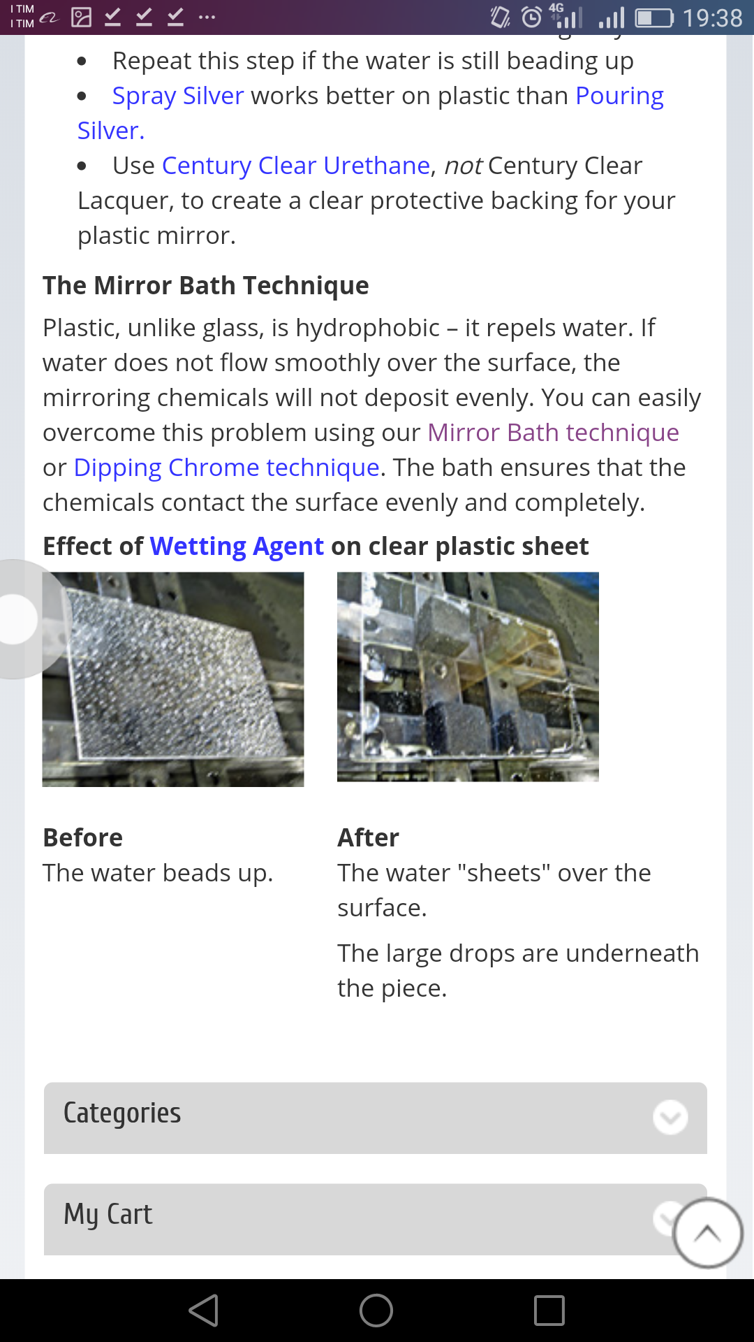

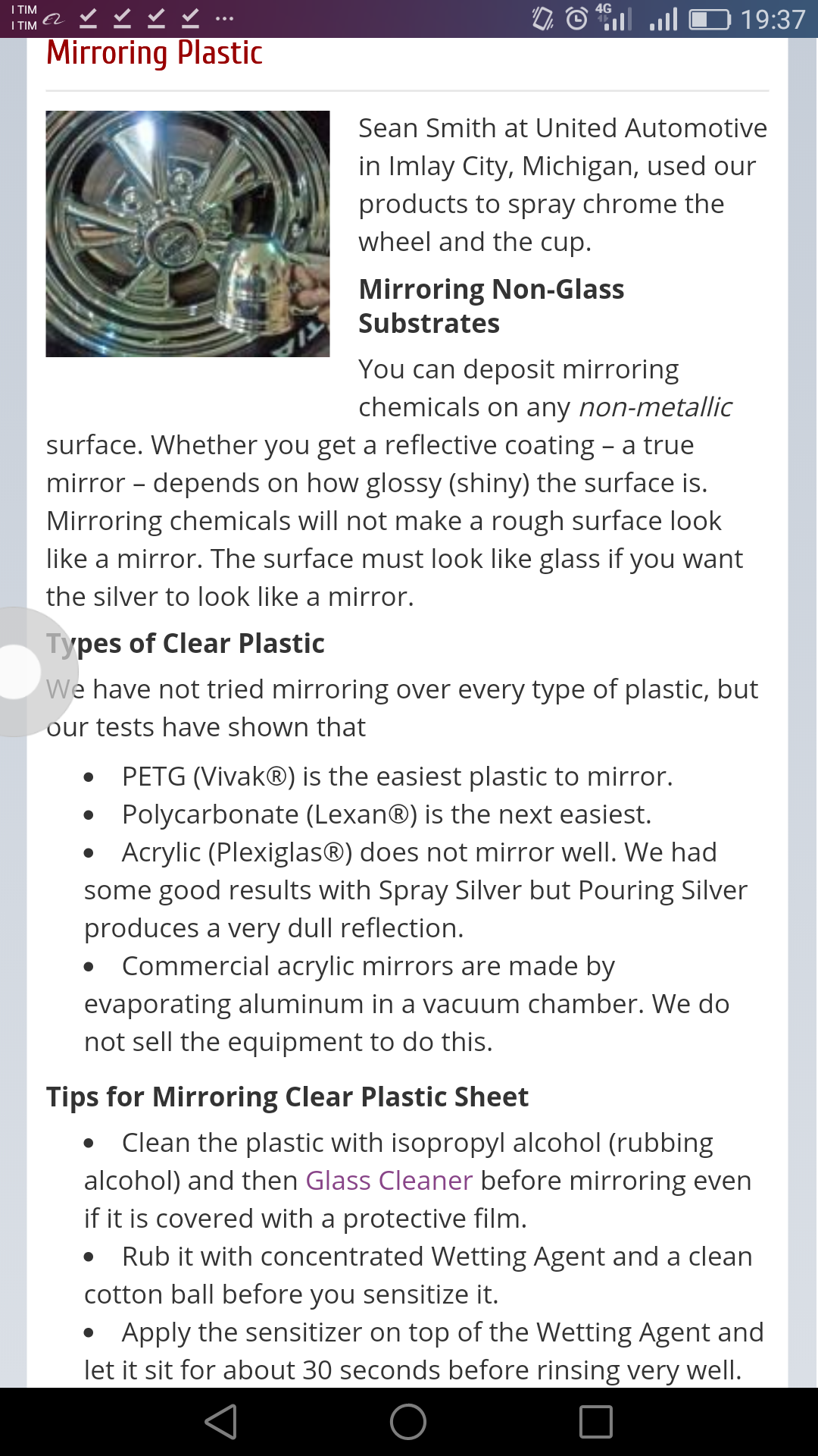

eccomi di nuovo qui:
ho un dubbio, che mi e' venuto leggendo la procedura per 'argentare la plastica' indicata nel sito 'Angel Gilding'
Dice che la cosa e' possibile, ammesso di usare prima il loro WETTING AGENT per far aderire la soluzione alla plastica
Secondo voi di cosa si tratta? sarebbe il 'primer per plastica'?
o e' un'altra cosa?
grazie!
o e' un'altra cosa?
grazie!
ecco l'oggetto misterioso (per me), xche anche nel 'safety sheet' non riporta la composizione...dice solo che non e' sostanza pericolosa quindi la composizione non necessita di essere rivelata
questo e' l'effetto del wetting agent:
cosa sara'? (qui urge intervento di
boiler o di
venexian )...
a quanto pare , come materiale, il PETG e' il piu adatto ad essere argentato...
