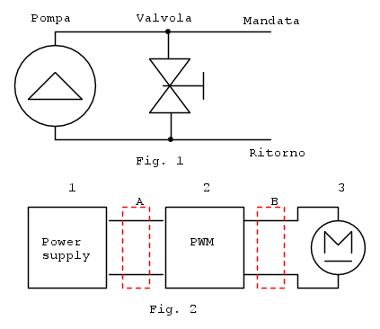

[14] Re: Ridurre portata pompa
Messaggioda Foto Utenteelfo » 8 ott 2018, 13:30
Le cose si fanno complicate perche' le variabili sono troppe.
Una soluzione "quick and dirty" ma nemmeno troppo "dirty" potrebbe essere di "lavorare" sul lato idraulico.
Vedi Fig. 1
Installa una valvola (rubinetto regolabile) in parallelo alla pompa (alimentata direttamente dall'alimentatore - no PWM). La valvola agisce come un "parziale cotrocircuito" del generatore riducendo la pressione in mandata.
Una pompa e' assimilabie piu' ad un generatore di corrente (che ad un genarore di tensione) per cui lavora meglio in "cortorcuito" che con circuito aperto, per cui la soluzione e' meno "dirty" di come sembra.
Tu avevi scritto
Regolando la pressione in modo "meccanico", la pompa: sforza, rallenta e arriva a fermarsi.
Presumo, quindi, che tu avessi "strozzato" la pompa con una valvola posta "in serie" al circuito idraulico.
Per quanto riguarda invece la parte elettrica le variabili sono "troppe" perche' oltre agli elementi "fisici" alimentatore, PWM e motore (1,2,3) ci sono le "interfacce" tra aliementatore e PWM e PWM e motore (A, B)
Vedi Fig. 2
Tu hai indagato l'interfaccia B (PWM - Motore) utilizzando come carico una lampadina
Andrebbe indagata l'interfaccia A ( Alimentatore - PWM). Per fare questo dovresti provare ad alimentare il PWM con una batteria tipo auto o da gruppo di continuita' 12 V 7 Ah o maggiore (come avevo scritto nel post precedente).
Dal lato elettrico farei quindi due prove collegando:
1) Batteria -> PWM_1 > lampdina
2) Batteria -> PWM_2 > lampadina
Foto Utenteelfo

[16] Re: Ridurre portata pompa
Messaggioda Foto Utenteelfo » 9 ott 2018, 12:27
grmail1 ha scritto:Con "Regolando la pressione in modo "meccanico", la pompa: sforza, rallenta e arriva a fermarsi."
volevo dire che se arriva poca acqua in ingresso alla pompa, mi accorgo che sforza e poi si ferma.
da https://www.osculati.com/it/11142-m-001 ... -4-valvole
la pompa
Può girare a secco senza rovinarsi.
Come avevi regolato la pressione in modo "meccanico"?
Se "cortocircuiti" la pompa non dovresti avere problemi
