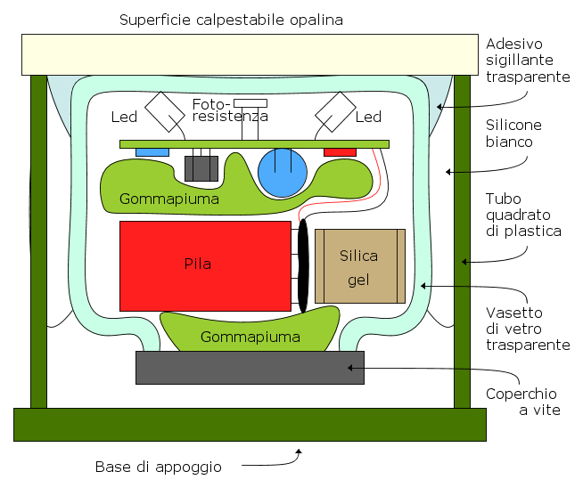

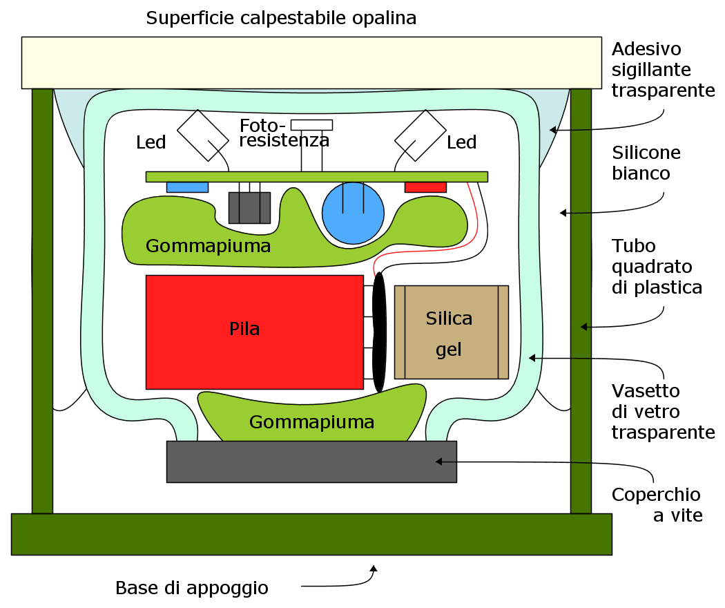

Per apportare qualche idea che potrebbe esserti utile, inserisco un disegno di una possibile realizzazione di uno di questi cubi.
La parte più delicata sarà scegliere il valore dei componenti per dare al circuito la sensibilità giusta, che dipende dal livello di luminosità notturno e da quanta luce trasmette la superficie opalina calpestabile. Sarà necessario effettuare delle prove nelle condizioni finali.
Un'altra possibilità è usare come sensore un interruttore, magari sensibile alla deformazione/schiacciamento del coperchio del vasetto quando il cubetto viene calpestato.
L'adesivo sigillante trasparente potrebbe essere ad esempio questo, questo o questo.
Le pile alcaline hanno un intervallo di temperature di funzionamento da -18 ºC a 55 ºC (pdf), pur avendo un rendimento inferiore a bassa temperatura.
I condensatori elettrolitici all'alluminio si possono utilizzare tra -40 ºC a 85 o 105 ºC (pdf).
Gli altri componenti non credo abbiano problemi, comunque andrebbe fatto un controllo, e alla fine delle prove in campo.

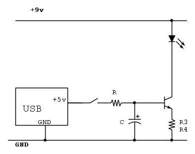

Ho sperimentato i vari circuiti con un 2N222A e componenti a mia disposizione:
C 100uF
R 70 kohm
R3 4,7 kohm
R4 220 Ohm.
Il led a mia disposizione è un led bianco, di cui però purtroppo non ho caratteristiche precise se non
la caduta di tensione: DC 3,0V-3,4V
Questo circuito funziona ma il led diminuisce in intensità rapidamente, ma si spegne completamente dopo lungo tempo e non ha mai una intensità elevata. Immagino dipenda dal condensatore, diverso da quello specificato.

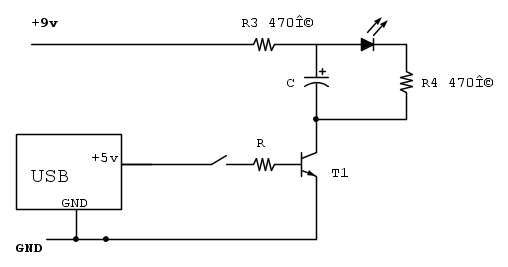

Stessi valori per il circuito seguente alternando le resistenze R3 e R4 e verificando che con la R4 il led è molto più luminoso. Il tempo di fade out è però troppo lento per i miei scopi. Lo spegnimento totale anche qui avviene dopo almeno un minuto. L'accensione risulta poi graduale, mentre a me servirebbe immediata.

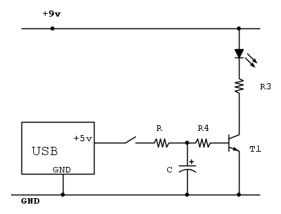

Ho poi riprovato con questo
Utilizzando C a 1000uF e mi sembra funzionare bene (anche qui non si spegne mai del tutto ma rimane "invisibilmente" acceso il led.
C'è qualche problematica con questo circuito a cui potrei andare incontro, per il quale sarebbe meglio ottimizzare uno dei due precedenti?

GuidoB ha scritto:Allora dovrai chiudere i circuiti in contenitori ermetici (pensavo a vasetti di vetro con coperchio a vite, dopo se mai ti faccio un disegno).
ti ringrazio, utilizzerò i tuoi consigli nel disegno del contenitore.

GuidoB ha scritto:1) la luce deve accendersi appena il piede ricopre il sampietrino, o appena viene tolto dal sampietrino?
2) la luce deve accendersi al massimo e iniziare immediatamente a diminuire di luminosità, o mantenersi al massimo per un po' (quanto?) e poi diminuire?
Servirebbe che la luce si accendesse immediatamente al massimo appena il piede copre il sampietrino per poi diminuire lentamente da quando viene tolto il piede.
g.schgor ha scritto:C va dimezzato...
Mi procuro diversi condensatori e provo!
Grazie mille
