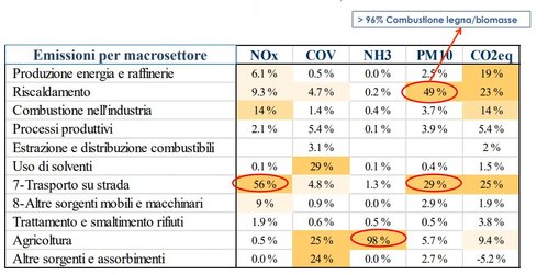

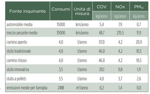

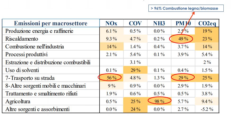

come ha detto Foto Utente6367 la cosa veramente grottesca è che, fino a oggi (compreso il 2018) la combustione di biomassa solida è stata incentivata, mediante detrazioni e mediante l'assenza di accise, che assegna un vantaggio competitivo a questa fonte energetica rispetto alle altre (gas naturale e elettricità), che sono pesantemente gravate da accise e oneri di sistema.
Ora, se l'applicazione di accise sulla legna da ardere risulta di difficile applicazione, perché nei centri minori molta gente la legna la raccoglie in proprio, è incomprensibile la detraibilità per una sorgente energetica inquinante che economicamente era già avvantaggiata.
Le varie ARPA hanno pubblicato diversi studi, dall'Emilia Romagna al Veneto, oltre all'ISPRA.
Anche se le cifre differiscono, tutti i rapporti sono concordi nell'evidenziare il sostanziale contributo del riscaldamento da biomassa legnosa all'inquinamento da particolato.

Il discorso della CO2 si mischia difficilmente con l'inquinamento da PM e benzo(a)pirene: il primo è un fenomeno di scala globale, il secondo un fenomeno su scala strettamente globale.
L'uso di biomassa in luogo di fossili può essere uno strumento per ridurre le emissioni di CO2; il punto è come e dove utilizzare la biomassa: un conto è utilizzarla in centrali di generazione di grande taglia unitaria, con impianti di abbattimento delle emissioni (PM, ma anche altri cancerogeni tipo benzo(a)pirene), un altro bruciarle in camini o stufe domestiche senza alcun tipo di abbattimento delle emissioni.
Se si vogliono usare le biomasse per contenere le emissioni di CO2 ben venga, purché vengano bruciate in impianti allo stato dell'arte.
