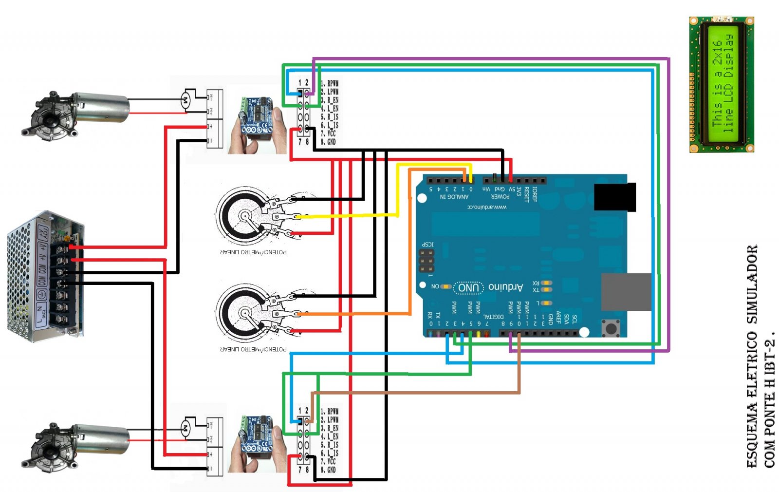

Ho effettuato la misura sull'OUT dei BTN7960 e quando il motore è fermo e si sente rumore, sull'oscilloscopio vedo onde quadre che appaiono e scompaiono velocemente, come impazzite..
Ho provato a inserire un condensatore da 100nF tra out e gnd del potenziometro e il rumore di riduce del 50%.
Quindi credo sia un problema di spurie.
Oppure, è dato dal potenziometro, spiego il perché:
Il motore si deve fermare quando raggiunge la posizione richiesta dal gioco e arduino. Quando il motore si ferma, è ad esempio il potenziometro si trova a 5000 ohm, è ovvio che il potenziometro puo assuemere migliai di valori vicini a 5000 ohm
5050...50100...50120.. ohm ecc.
Quindi il motore, avendo un gioco sugli ingranaggi, non riesce ad agganciare il valore preciso.
Però io sono piu propenso che si tratti di correnti vaganti sul potenziometro.
Ho provato ad inserire un condensatore da 1000nf (non elettrolitico) ma il rumore è pari a quando inserisco quello da 100nF

Foto UtenteSalvatore129, ciò che osservi è perfettamente normale, visto con gli occhi di chi sa come funziona un controllo motore.
Il tutto è reso enormemente più difficile dal tuo approccio, direi molto empirico.
Un banale problema di trigger. Conosci la differenza fra trigger "Auto" e "Normal"?
Spurie della frequenza di switching? Dal potenziometro? Correnti vaganti, dove?
Non ci hai ancora detto come viene effettuato il controllo di posizione del motore: hai un feedback di posizione con sensori a effetto Hall? Un resolver? Un potenziometro?
Parliamo poi dello schema: ogni componente della catena di controllo gioca un ruolo fondamentale nel definirne le caratteristiche dinamiche e nella reiezione del rumore.
Visto che è difficile anche avere uno schema completo, fai una foto di ciò che hai davanti, così possiamo capire meglio di cosa stiamo parlando.
Riguardo il collegamento -12V e il ponte con -5V, rinuncio a provarci. Mettere in corto rami di alimentazione a tensioni diverse porta unicamente a danni all'alimentatore e ai dispositivi collegati, si può sapere chi ti ha dato questo consiglio da amico?

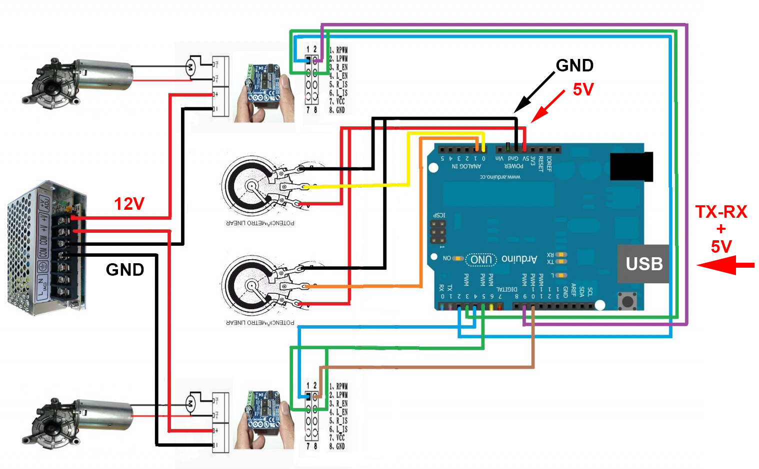

Mi chiedo come possa funzionare diversamente, forse i ponti H sono dotati di ingressi optoisolati ma non danno un segnale di massima corrente in uscita?
Allora, la tensione 5V che prelevo dalla USB del mio computer serve ad alimentare esclusivamente Arduino, e da Arduino io prelevo la 5V per alimentare i 2 potenziometri.
Invece per la 12V utilizzo un alimentatore esterno per alimentare esclusivamente i ponti H (ibt-2) che a loro volta alimentano i motori.
NOTA: mi sono accorto che nello schema originale che avevo postato precedentemente, ci sono dei collegamenti errati (la 5v che alimenta gli ibt-2 è da escludere). Gli ibt-2 sono alimentati con la sola tensione di 12V. Allego qui lo schema corretto.
Spiego meglio: intanto ogni motore possiede il proprio potenziometro da 10K.
Se ad esempio l'auto in pista si trova in posizione orizzontale, il braccio del motore (sistema biella manovella) deve stare in posizione orizzontale, quindi il potenziometro si trova a 5K e fornisce quindi una tensione in uscita di 2,5V che viene letta da Arduino attraverso uno degli ingresso analogici (A0..A1..A2..)
Se l'auto si trova in salita, il braccio del motore deve stare in posizione alta, quindi il potenziometro si trova a 10K e fornisce una tensione in uscita di 0V che viene letta da Arduino sullo stesso ingresso analogico "A"
Se l'auto si trova in discesa, il braccio del motore deve stare in posizione bassa, quindi il potenziometro si trova a 0K e fornisce quindi una tensione in uscita di 5V che viene letta da Arduino attraverso uno degli ingresso analogici (A0..A1..A2..)
Premessa importante: io ho scritto che il potenziometro assume "posizione" 0K e 10K, ma ovviamente non arriverà mai a quei valori perché esiste un range non utilizzato denominato "deadzone" per non oltrepassare i valori minimo e massimo. Quindi il potenziometro lavora realmente da circa 2K a 8K.

Secondo me era giusto il vecchio schema, almeno il collegamento nero del negativo ci vorrebbe. Comunque non so nulla di Arduino e qui mi fermo.
