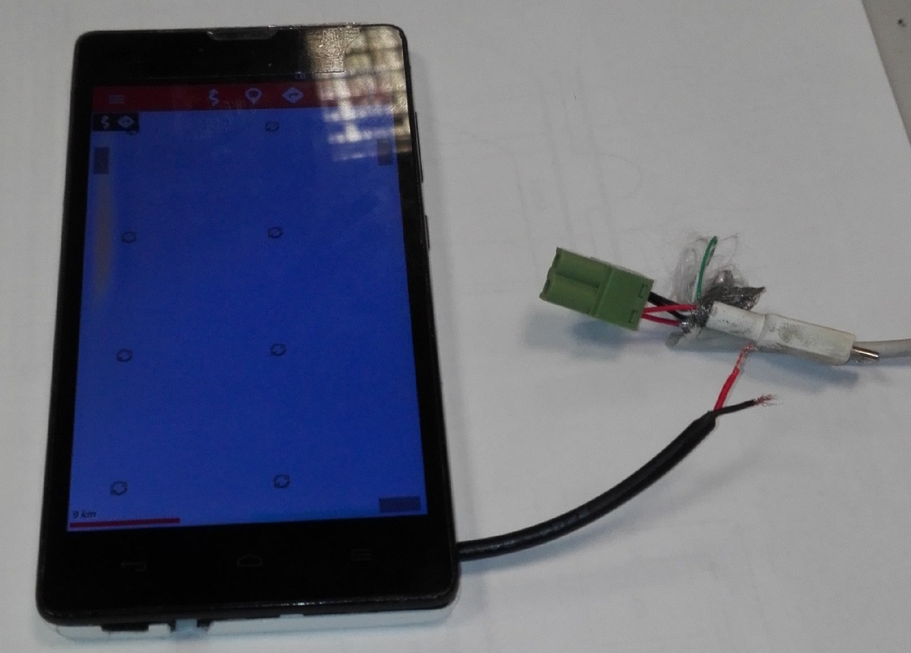

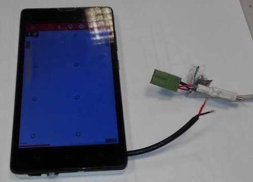

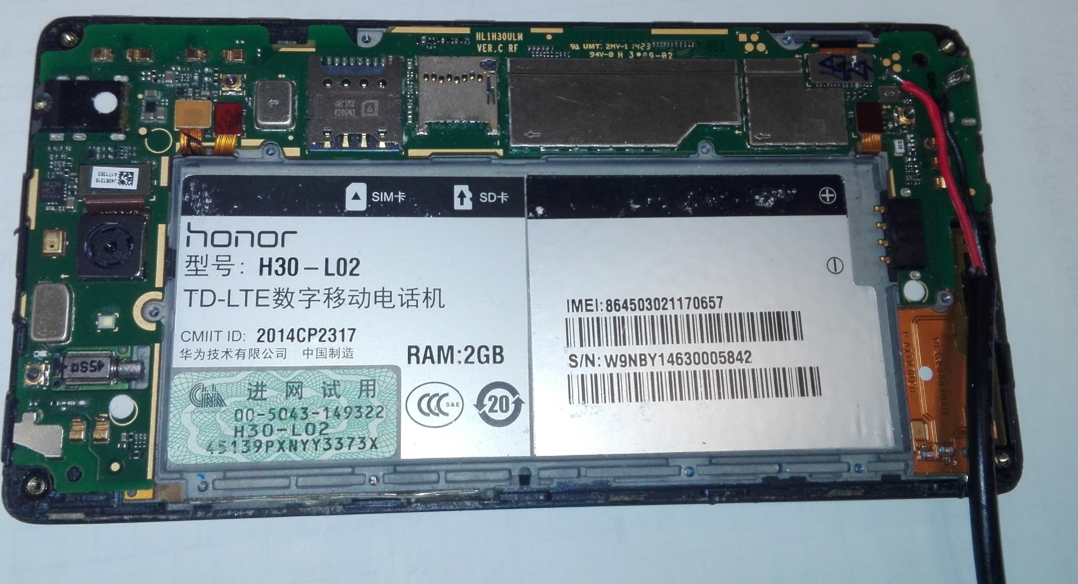

dunque...poiché la limitazione a 100mA mi incuriosiva ho fatto una misura.
proprio nei giorni scorsi infatti avevo modificato un vecchio smartphone per poterlo alimentare tramite un cavetto, non per saltare la USB e il circuito ma solo per non utilizzare in moto la micro-USB, che già dava problemi di contatto
Poi avevo modificato un cavetto USB...non guardate il collegamento che devo ancora sistemare, l'importante è che lo smartphone viene alimentato tramite il cavo ISB ma usando solo i due conduttori di potenza rosso e nero
Il tester inserito in serie indica, con app in funzione e batteria all'80%, circa 700mA assorbiti, esattamente lo stesso valore che ottengo fornendo 5V con alimentatore esterno...
Quindi non metto certo in dubbio la comunicazione tra USB e oggetto, ma forse non è sempre utilizzata, o forse non era usata sulle vecchie USB?
comunque il PC è un DELL Precision T1650 di qualche anno fa, uso una delle USB frontali e nel pannello di controllo vedo che il PC ha la USB 3.0
