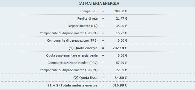

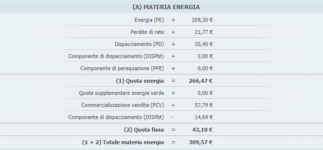

Messaggioda Foto Utentefpalone » 9 ott 2018, 9:54
Foto UtenteSerTom,
mi confermi quanto immaginavo: stai facendo una gran confusione tra i gestori della rete di distribuzione (e-distribuzione) e chi ti vende l'energia (mercato di maggior tutela, decine di società diverse di vendita), e questo è la conseguenza di una continua campagna di disinformazione.
Il fatto che l'utente paghi di più l'energia con contratti con maggiori consumi è stato indubbiamente un'ingiustizia, ma non ha nulla a che vedere con gli utili del produttore di elettricità o della società che te la vende, essendo causato da una diversa distribuzione degli oneri di sistema, delle imposte e di altre componenti, regolate da ARERA, tra contratti di potenza diversa.
Infatti, come puoi vedere confrontando diverse offerte sul mercato libero, i prezzi della componente energia non dipendono né dalla potenza installata, né dalla quantità di energia consumata.
Dimmi quindi, chi ti ha raccontato che i gestori ti vendono "lo stesso esatto kWh ad un prezzo più alto"?
Solo il mercato di maggior tutela (che tanti spingono per confermare) prevede tariffe della componente energia diverse tra i primi 1800 kWh e quelli successivi!

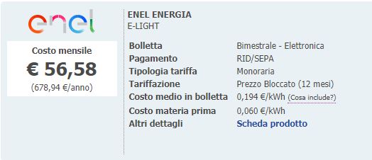

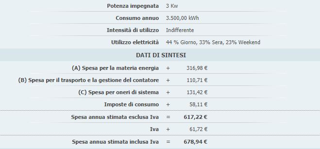

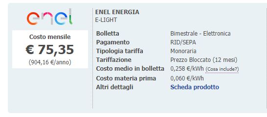

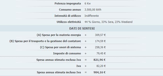

Giusto per giocare, facciamo un esempio: a parità di consumo annuo (3500 kWh) immaginiamo due contratti, uno da 3 ed uno da 6 kW, per un'abitazione di residenza.
Usando uno dei tanti siti che ti consentono di comparare le offerte, confrontiamo due offerte mono-orarie dello stesso fornitore:

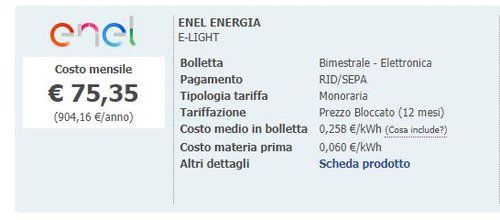

come vedi il costo della componente energia (quella che ti vende il fornitore) è lo stesso; ciò nonostante il costo medio del kWh che hai consumato sale da 19,4 a 25,8 centesimi (+ 32 % !).

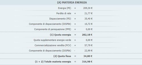

La differenza da cosa è composta?
dalle spese di trasporto dell'energia e gestione del contatore (che sono diversi dalla quota fissa per passare da 3 kW a 6 kW, la famosa quota potenza), dagli oneri di sistema (circa 127 € in più) e da maggiori imposte sulle suddette voci.
L'importo di queste voci non viene deciso dal fornitore, ma dall'autorità, che decide come ripartire gli oneri di sistema, quelli dei distributori e quelli della trasmissione di energia elettrica tra i vari utenti della rete elettrica.
