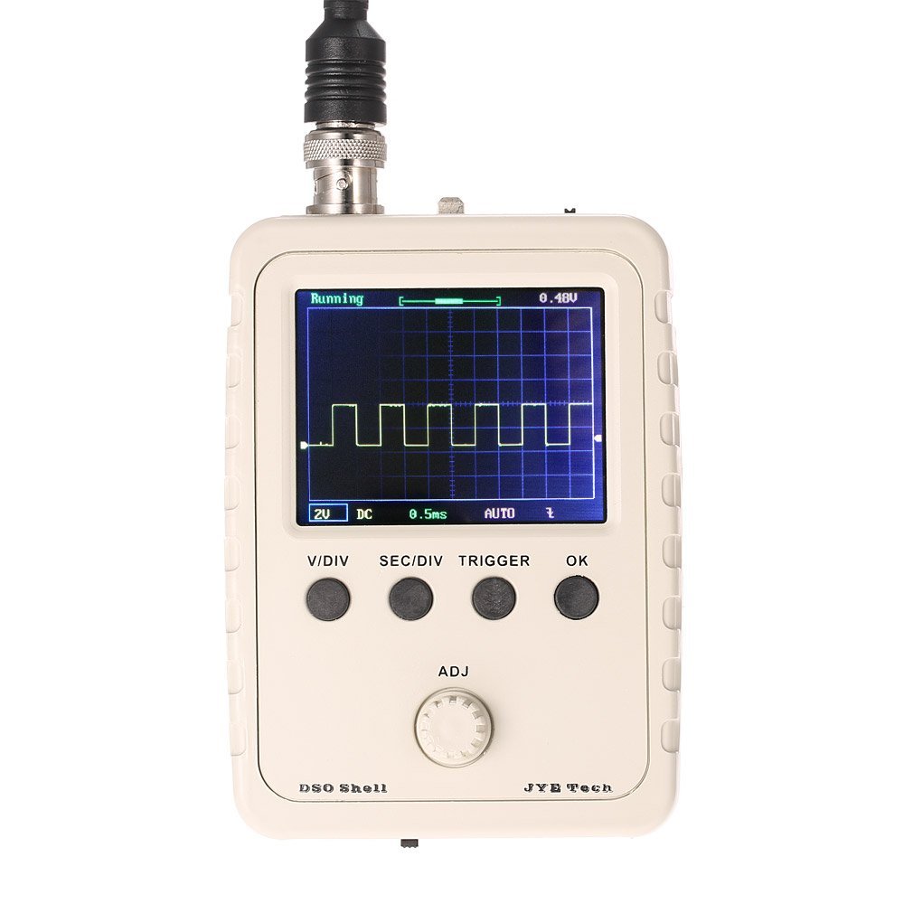

Ieri ho ricevuto il piccolo oscilloscopio di test (per la cronaca ne ho erroneamente comprato uno da assemblare...), tutto sommato è essenziale e funzionale, OTTIMO per un neofita quale sono!
Per il segnale d'ingresso, non avendo un generatore (per ora!) ho scaricato da internet una selezione di sinusoidi da 1 a 30K in formato compresso ma in alta definizione (flac). Per evitare d'utilizzare l'uscita "cuffie" del portatile che ha valori di tensione bassi, ho masterizzato un CD regolando i db con un tono campione al fine d'avere una registrazione paragonabile a quella di CD audio; poi ho collegato il relativo player con uscita da 2V.
Come carico all'amplificatore, una coppia di casse "muletto" da 8 ohm (in realtà leggermente meno ma la precisione in questo caso non è fondamentale).
Parto con il test e SUBITO, a livelli di volume ancora bassi, la sinusoide appare distorta. Penso ad un errato collegamento. Riprovo... sinusoide sempre distorta (tremolante), con MOLTO rumore. Qualcosa non mi torna... Ho delle "impennate" di segnale quando... tocco l'ampli.
Mantengo il segnale distorto e volume moderato, diciamo 1/4 della scala e comincio a misurare (sempre con il mio multimetro digitale) e "tastare" la scheda Buffer Amp dove sono gli ingressi dell'amplificatore... Niente!
APPOGGIO LA MANO INAVVERTITAMENTE sulla morsettiera che porta i segnali alle Power Board, quelle che ho ricostruito e... BHAM! Oltre ad un po' di casino, il fischio del 1kHz parte con maggior potenza! Ovviamente mi spavento :? Con maggior consapevolezza tocco ancora ed il suono ancora aumenta e sopratutto, la sinusoide si pulisce!
Smonto tutto, torno al banco. Tengo a precisare che questa scheda non è stata toccata da nessun mio intervento. Lente d'ingrandimento e multimetro. La faccio breve: DUE saldature fredde! Dissaldo tutta la morsettiera, pulisco e risaldo. Tutto a posto!!
Ovviamente ho ripassato tutte le saldature; il tempo... od io durante le manovre dove potrei aver sollecitato le morsettiere "spezzando" le saldature... tant'è, l'importante è che ora suona! ed ho proprio questa faccia qui :arrow: :mrgreen:

:-) Molto bene, hai imparato una cosa essenziale, cioè che quando un dispositivo datato smette di funzionare come dovrebbe, la prima cosa in assoluto da controllare sono proprio saldature e connessioni varie ;-) ...
(e magari va a finire che tutto il difetto originario risiedeva proprio lì e hai fatto tutto 'sto casino "per nulla" :mrgreen: :mrgreen: :mrgreen: ma puoi consolarti col fatto che tanto sarebbe impossibile venirlo a sapere :lol:

Bene Foto UtenteLuridbeatle ora fai qualche misura sia in tenesione che in forma d'onda visto che ora sei in possesso di un " oscilloscopio " , sarà piccolo ma senz'altro ti darà delle soddisfazioni.

Tutto è nato con un transistor bruciato, una resistenza ed un fusibile... Come dici tu ormai "impossibile venirlo a sapere"!... ma in realtà mi sono divertito sia a "trafficare" che a condividere l'esperienza in questo forum ricevendo supporto e consigli. Rifarei tutto!! (a parte gli errori del cavolo!)... QUASI MI SPIACE AVER RISOLTO! :(

Direi che ha guadagnato (o ritrovato) qualche watt perso nel tempo... prima tiravo il volume e le casse tenevano ora stentano come è giusto che sia (sono da 150W).
Con il giocattolino (oscilloscopio) farò un po' di letture sopratutto per prenderci la mano!
