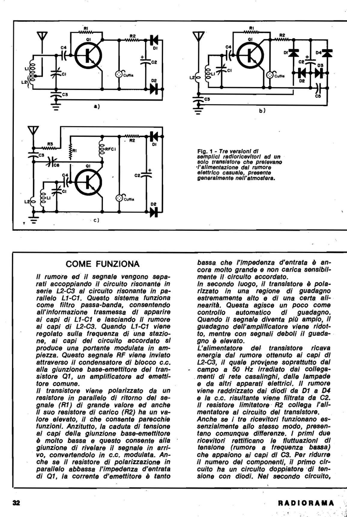

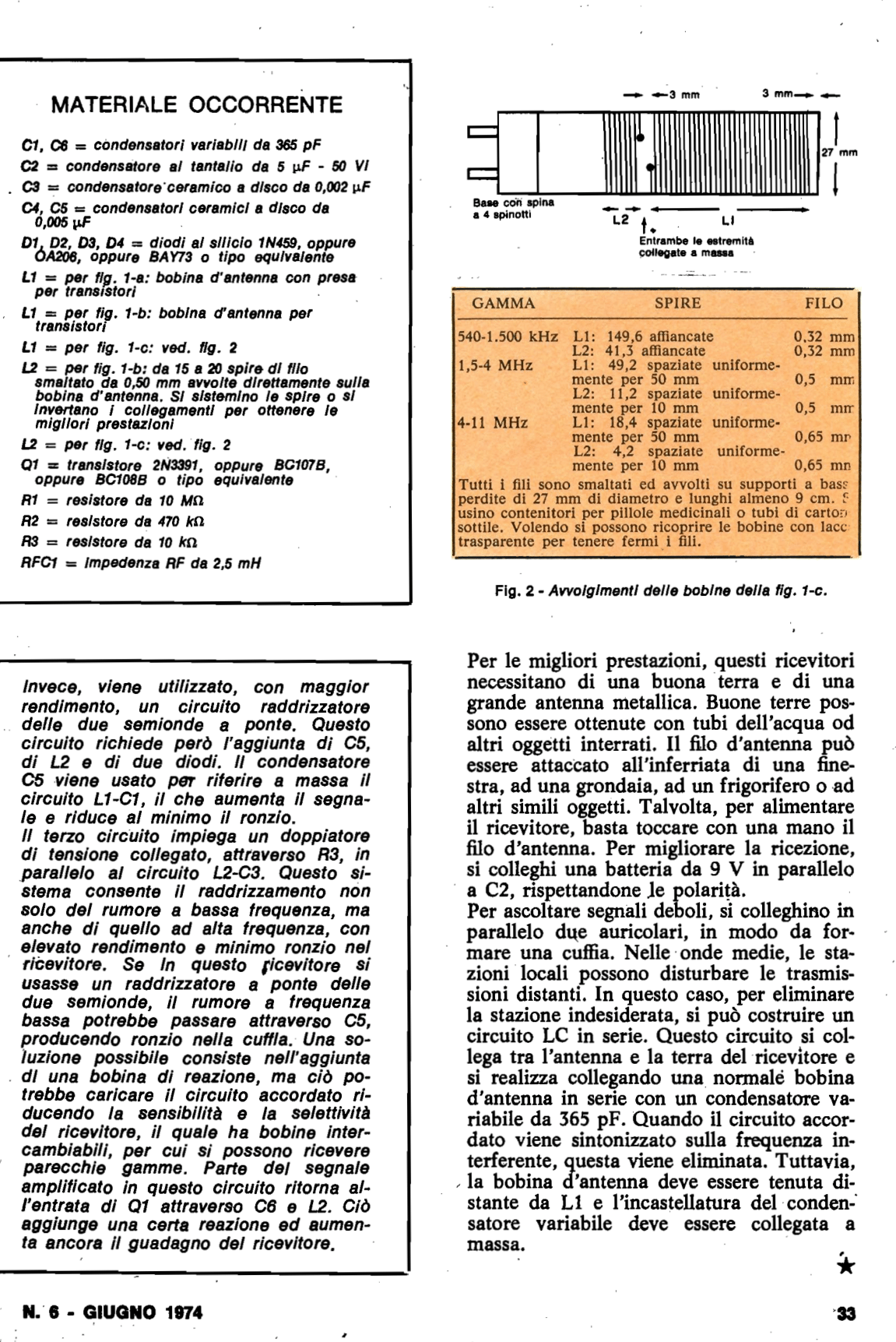

Messaggioda Foto Utenteboiler » 20 ott 2018, 21:58
Guarda qui:
Da Radiorama, giugno 1974.

Grazie molte anche a te spero potermi sdebitare.
