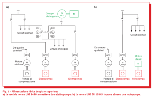

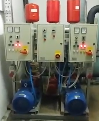

Salve riprendo questo post perché ho sempre il dubbio che serva una motopompa attualmente inesistente come si vede dalla figura della pagina 1 infatti l'impianto attuale è provvisto da un locale pompe composto da 2 elettropompe principali + quella pilota (ved. foto). L'impianto è del 2002 e non 2007 come pensavo.
Trovandomi 2 elettropompe desumo che l'impianto sia stato pensato per una alimentazione idrica superiore e non singola ma è una mia ipotesi.
Leggendo la norma mi sembra di capire che per l'impianto in oggetto doveva essere applicata la UNI9490 che ammetteva 2 elettropompe una sotto rete e una sotto GE, mentre la nuova UNI12845 impone una elettropompa e una motopompa.
In sintesi nel mio impianto dove ho le 2 elettropompe alimentate dal medesimo quadro elettrico non manca il GE?
Faccio riferimento anche alla fg di TNE 10/17
Grazie in anticipo

Messaggioda Foto UtenteGoofy » 22 gen 2019, 20:03
Duracell ha scritto:desumo che l'impianto sia stato pensato per una alimentazione idrica superiore e non singola ma è una mia ipotesi.
Non c'è da fare deduzioni, ma da verificare il progetto approvato dai VVF.

Messaggioda Foto UtenteDuracell » 23 gen 2019, 10:54
Hai ragione chiederò lumi però se fosse singola e non doppia andrebbe bene vero?

Messaggioda Foto Utentee7o7 » 23 gen 2019, 16:20
visto che mi sto rileggendo ora ora UNI10779 e UNI12845, spero di non sbagliare
correggendoti... quella che intendi doppia, sarebbe singola superiore.
La doppia, prevede 2 riserve idriche.

Messaggioda Foto UtenteDuracell » 23 gen 2019, 17:12
Si è un errore infatti nel mio post precedente avevo scritto singola superiore.
