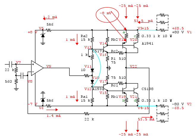

Messaggioda Foto UtenteTotolivu » 23 ott 2018, 9:05
Totolivu ha scritto:per assicurarsi che i condensatori siano scarichi e quindi che le misure di resistenza *non* siano falsate da tensioni "residue".
Ok non avevo letto bene, comunque la scheda era fisicamente staccata dalle alimentazioni da 2 giorni.
Ho ripetuto le misure, cortociruitando a questo punto anche gli elettrolitici presenti sulla scheda:
le tensioni sono nell'ordine dei millivolt e le resistenze rimangono uguali alla misura precedente.
elfo ha scritto:1) la (apparente) mancanza delle resistenze Rb1 e Rb2 e' "sospetta": sono componenti *indispensabili* (la spiegazione in un prox post)

Messaggioda Foto UtenteTotolivu » 23 ott 2018, 10:42
Ho smontato lm3886 sul pin 3 output avevo sempre -32v. (non credo sia normale)
E poi sui collettori dei piloti e quindi sulle basi dei finali ho tensione rispettivamente -3.4v e + 3.4v e non capisco perché ho smontato i piloti e le tensioni sono sparite quindi vengono dai piloti, ma ne sui collettori e tanto meno sulle basi ho tensione. Come è possibile?
( i piloti li ho testati e sembrano buoni)

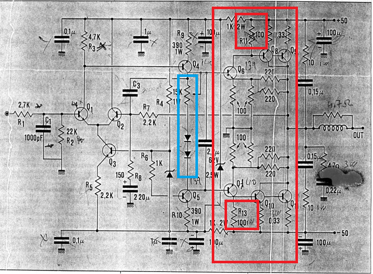

- Schema SuperTigre di Bartolomeo Aloia
Come vedi dallo schema qui sotto la tipologia della parte finale (quadro rosso) e' identica al tuo ed I valori dei componneti sono molto simili.
Le resistenze R11 e R13 (nei riquadri rossi) sono da 100 ohm e sono nella posizione equivalente alle Rb1 e Rb2.
La rete di polarizzazione dei finali (quadro celeste) e' identica alla tua.

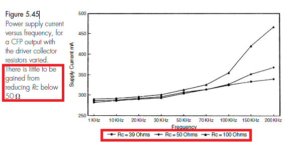

To illustrate this, Figure 5.45 shows a graph of current
consumption versus frequency for varying driver collector resistance, for a
CFP type output.
Come vedi il valore delle resistenze Rb1 e Rb2 e' nel range 100 - 50 ohm

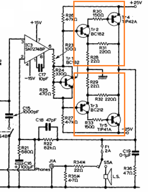

elfo ha scritto:Resistenze Rb1 e Rb2 (che secondo me non ci possono non essere)
Qui sotto viene riportata la completa smentita a quanto sopra riportato.
(Rimango comunque dell'opinione che Rb1 e Rb2 "fanno un gran bene" al circuito :mrgreen: )
ATTENZIONE: LA VISIONE E' SCONSIGLIATA AI DEBOLI DI CUORE E AI MINORI DI ANNI 5O
Amplificatore di Richard Mann Texas Instruments pubblicato su Practical Wireless May 1972 pag. 48
(citato anche da Douglas Self)
https://www.americanradiohistory.com/Ar ... 972-05.pdf
La tipologia dello stadio finale (riquadri rossi) e' uguale a quella dello Stageline bk 115 e del SuperTigre
Come si vede mancano le resistenze Rb1 e Rb2

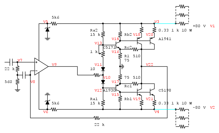

Messaggioda Foto UtenteTotolivu » 24 ott 2018, 7:27
elfo ha scritto:- No collegamenti all'ingresso
- No collegamenti all'uscita
Si ho fatto così fin dall'inizio.
elfo ha scritto:Misura e riporta le misure in tabella
V1 = + 68,5
V2 = - 68,5
V3 = + 11 (ma è aumentata lentamente fino a circa 15)
V4 = - 11 (ma è aumentata lentamente fino a circa -15)
V5 = variabile +8/+9
V6 = variabile -7
V7 = meno di 1 V (nell'ordine dei millivolt)
V8 = meno di 1 V (nell'ordine dei millivolt)
V9 = meno di 1 V (nell'ordine dei millivolt)
V10 = meno di 1 V (nell'ordine dei millivolt)
V11 = meno di 1 V (nell'ordine dei millivolt)
V12 = -0,5V
V13 = +0,5V
V14 = V4
V15 = V3
V16 = meno di 1 V (nell'ordine dei millivolt)
V17 = meno di 1 V (nell'ordine dei millivolt)
V18 = circa +12 (molto vicina a V3)
V19 = circa -11 (molto vicina a V4)
V20 = circa 12 (molto vicina a V3)
V21 = circa -11 (molto vicina a V4)
V22 = 0V

Ho riportato alcune tensioni e calcolato alcune correnti sullo schema
Probabilmente e' un errore di battuta ma:
V14 = V3
V15 = V4
Con V11 meno di 1 V (nell'ordine dei millivolt) sembra che il diodo "superiore" sia in corto (strano)
La corrente assorbita dall'intero amplificatore (per ramo) e' di circa 53 mA
La corrente assorbita dal 741 e' circa 1.2 mA (gli zener - da 15 V? - sono spenti) in accordo con la psecifica del datasheet
La corrente che passa nella rete di polarizzazione (resistenze Ra1, Ra2, trimmer, diodi) e' circa 1 mA
La corrente che scorre nei piloti e' circa 0 mA (V16, V17 nell'ordine dei millivolt) - con 1 mA misureresti 75 mV
I rimanenti circa 50 mA possono scorrere solo nei finali (25 mA per finale)
Prova a misurare la tensione sulle 4 resistenze da 0.33 ohm - dovresti avere circa 8 mV (vedi schema qui sotto)

Prova a cortocircuitare (linea blu) la rete di polarizzazione e rimisura (per vedere se la corrente assorbita cambia)
V3 =
V4 =
