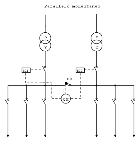

Buon pomeriggio a tutti,
ho provato ad abbozzare un'idea al problema che ho posto (l'ho inserita come allegato), può esser un idea appropriata oppure no?
Grazie mille

Non sono un esperto di UPS, l'unico dubbio che ho è nel momento di parallelo quanto carico si prende?
Io onestamente mi orienterei diversamente, collegare in parallelo i due PC con gli interruttore 204 e 301 e nel contempo alimentare il sottoquadro dalla sua uscita.
Chiudere 204 e l'arrivo temporaneo del quadro x e successivamente aprire 201, quindi chiudere 301 e aprire 204.
Il parallelo tra i due quadri con i due interruttori 204 e 301 lo verificherei subito prima di fare qualsiasi collegamento, prima sulla carta e poi nella realtà facendo il parallelo, nella peggiore delle ipotesi con un impianto dimensionato ed impostato nelle protezione correttamente si aprirà un interruttore di questo collegamento.
È chiaramente una soluzione temporanea con cavo alimentato in punta su un PC disalimentato.

Foto Utenteloganwolverine ho riletto il tuo file, l'unico dubbio che ho nella tua procedura è che c'è un passaggio dove fai un parallelo mantenuto tra i due PC mediante UPS.
Non ti conviene una volta che hai alimentato il quadro X tramite l'UPS da PC1, aprire l'arrivo normale alimentando il quadro tramite UPS e poi successivamente passare tramite UPS sul PC2?

[16] Re: Movimentare quadro elettrico alimentato
Messaggioda Foto UtenteStefanoSunda » 25 ott 2018, 17:25
Salve, sono arrivato alla fine lettura del tread senza sapere la potenza dei due trafo e del carico di ogni PC per fare due conti; per determinare l’aggiunta di un congiuntore che metterebbe il parallelo momentaneo, i due trasformatori. Bisogna accertarsi se il trafo designato a prendersi il carico sia idoneo o quantomeno riducendo il carico mettendo delle utenze non necessarie in off.
Per il futuro si potrebbe prevedere di aggiungere un congiuntore per il parallelo momentaneo, ove nello scomparto si può mettere un commutatore che programma l’apertura dell’int. Trafo A o B alla chiusura manuale del congiuntore. Per fare ciò bisogna sapere le caratteristiche dei due trafo se lo permettono.

[18] Re: Movimentare quadro elettrico alimentato
Messaggioda Foto Utenteloganwolverine » 26 ott 2018, 8:17
StefanoSunda, in un futuro la condizione ideale è prevedere si un trasformatore di riserva con congiuntore permettendo così di avere la continuità di servizio.
Venexian non ho capito la domanda in quanto se i due trasformatori hanno la stessa Vcc%, stesso cosfcc, stesso rapporto di trasformazione (tensione primaria uguale) e stesso gruppo orario posso tranquillamente collegarli in parallelo. Nel mio caso ciò non è possibile perché non rispettano tali requisiti.
NSE e tutti quelli interessati ho fatto come ho scritto nel post iniziale e tutto è andato a buon fine. Proverà a sottoporre la questione a qualcuno che vende UPS per chiarimenti in merito nel caso..
