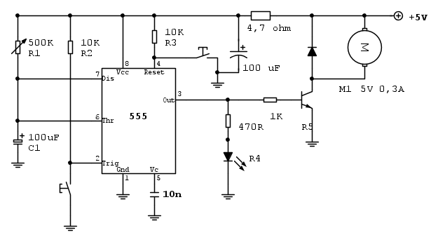

Ciao ragazzi , ho creato un piccolo circuito stampato basato su questo schemino.
Come integrato mi sono affidato al mitico NE555, ma non capisco perche al variare del carico applicato al collettore del transistor debba cambiare il tempo di on dell'uscita Q dell'integrato. Dove sbaglio?

Che sorgente hai dei 5V ?
Probabile che al variare del carico ti vari anche questa.
Se è così dovresti separare le due alimentazioni, hai modo di alimentare il carico su un altro punto dell'alimentatore?

L'alimentazione viene fornita da un generatore con tensione stabilizzata ed è ampiamente sopra le specifiche del carico.
La tua idea è di fornirgli un 5V esterna ?

Ciao,
prova a fare così, cioè disaccoppiare l'alimentazione.
Il motore deve essere per forza alimentato alla stessa tensione del 555 oppure anche più alta ?

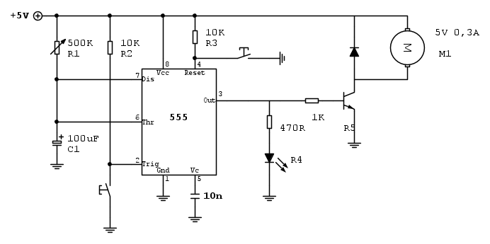

Allora ho disaccoppiato le due alimentazioni ma il problema rimane.

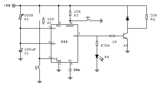

Ho fatto una prova , ho applicato sul collettore una resistenza di un valore tale da poter assorbire la stessa corrente del motore della pompa e il tempo rimane fisso e non varie con l'aumentare o diminuire delle corrente.
Quindi , quando viene applicato un carico di tipo induttivo (motore) ho questo problema , mentre se applicato un carico resistivo non ho nessun problema... Idee? #-o

Probabilmente il motore genera disturbi.
Prova a collegare un condensatore da 100 nF sui morsetti del motore e vedi se il problema si riduce.

Giusto quanto dice @GuidoB, aggiungerei un altro condensatore da 100nF tra I pin 8 & 1 direttamente sull'integrato

Ho aggiunto il condensatore e il disturbo si è attenuato di poco , con una capacita di 1uF elettrolitico sono arrivato al tempo prefissato dalla formula 1.1RC. Ti ringrazio molto :mrgreen:
Foto Utentesetteali
Il condesantore da 100nF di filtraggio l'avevo già messo il più possibile vicino all'integrato come quello di bypass da 10nF , ma grazie per il tuo intervento :-)
