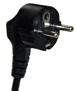

Anche le spine Schuko 'massicce', queste, per intendersi
sono fatte in questo modo e il ciclo di stampaggio è molto lungo a causa del volume della plastica che deve raffreddarsi prima dell'estrazione. Uno stampo di questo tipo necessita anche di canali di raffreddamento e deve utilizzare macchine più complesse in grado di gestirli.

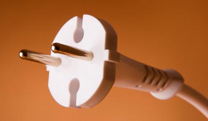

In alcuni elettrodomestici hanno iniziato a comparire le spine Schuko... 'light', chiamiamole così. Sono queste.
Sono in pratica delle spine tipo 'a un modulo', ma con un disco frontale delle dimensioni standard di una spina Schuko. Bene, queste spine non hanno l'isolante sui pin e possono essere stampate in un unico pezzo, senza il doppio stampo. Sono di spessore ridotte e richiedono allora cicli brevi e possono fare a meno dei canali di raffreddamento negli stampi. Lo stampaggio avviene su macchine verticali a basso costo.
In definitiva, costano meno di quelle 'a un modulo'.
Va considerato che queste spine, per l'utilizzatore finale hanno tutti i difetti di una e dell'altra spina. Occupano infatti due moduli e se tirate malamente si comportano come una spina standard 'a un modulo'.
Vantaggio per il produttore, svantaggio per il cliente.

Scusa, costano meno della Europlug?
Comunque le Schuko classe II, che tu chiami "light", non sono una novità.
Esistono da decenni.
La prima applicazione furono per apparecchi e prolunghe da giardino, per alimentare apparecchi in classe II (tagliaerba ecc) senza il rischio che venissero utilizzate da apparecchi in classe I. Poi hanno preso piede altrove.

6367 ha scritto:Scusa, costano meno della Europlug?
Mi pare di aver spiegato dettagliatamente il perché. Uno stampaggio invece che due mi sembra un buon motivo, non credi?
6367 ha scritto:Comunque le Schuko classe II, che tu chiami "light", non sono una novità.
E chi lo ha mai detto. Ho detto che ultimamente si trovano negli elettrodomestici di bassa potenza, dove prima si trovavano solo le 'Europlug'.
