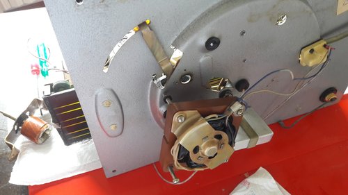

Messaggioda Foto UtenteGluca67 » 29 ott 2018, 17:15
Da qui si vede il motore elettrico e a sinistra il rotore.
Dal rotore puoi vedere che c'è una specie di piastra con all'interno questa "ranella in rame dentata".
G.Luca

Messaggioda Foto Utentevenexian » 29 ott 2018, 17:55
Non è facile da questa immagine (e non capisco quale sia la 'ranella in rame').
Comunque, se prendi in mano il rotore, che è già calettato su una delle due bronzine, trovi una posizione nella quale riesci a farlo ruotare liberamente con minimo attrito? La posizione migliore dovrebbe essere quella con asse verticale e bronzina verso il basso.

Messaggioda Foto Utentevenexian » 29 ott 2018, 18:13
Se ho capito bene, la 'ranella in rame' dovrebbe essere la bronzina. L'esterno dovrebbe essere sferico e dovrebbe essere tenuta in posizione sulla staffa con una molla di qualche tipo, normalmente una bandella sottile, anche questa in bronzo o una ranella (vera) dentellata.
Non hai risposto se gira liberamente. E' importante.
Altre domande:
1. L'albero è perfettamente dritto (te ne accorgi facendolo ruotare).
2. In corrispondenza della bronzina, l'albero è lucido o è di colore diverso?
Immagine

Messaggioda Foto UtenteGluca67 » 29 ott 2018, 18:21
Scusa, hai ragione.
No, l'alberino (e quindi il rotore) NON gira libero intorno alla ranella dentata che appoggia su una sfera che è poi solidale con l'alberino.
Invece, una volta montato, l'alberino lavora dritto.
E la sfera è lucida si, in quanto gira sulla ranella dentata.
Grazie - G.Luca

Messaggioda Foto Utentevenexian » 29 ott 2018, 18:28
Brutte notizie.
O forse anche belle, dipende da come procederanno i lavori.
La 'sfera' è la bronzina. La bronzina NON deve essere solidale all'albero, non deve ruotare, ma restare in posizione solidale alla staffa. Deve essere libera di posizionarsi diversamente (grazie alla sua forma e alla ranella dentata che la spinge), ma deve essere l'albero a ruotare all'interno della bronzina.
Se albero e bronzina sono solidali, bisogna separarli. E' possibile siano solo incollati dall'olio essiccato, nel qual caso, non sarà difficile ripristinarne il funzionamento. Se invece sono grippati, il motore è da buttare.
Il primo tentativo si fa con il WD40 per giorni, a intervalli di qualche ora, spruzzato tra alberino e bronzina.
