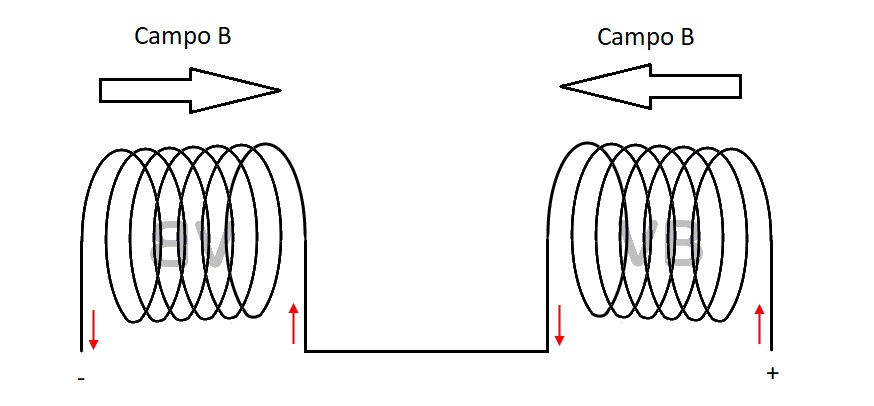

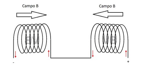

Buonasera a tutti, è vero che invertendo il senso di rotazione di un avvolgimento si inverte anche il campo B? Ho fatto un disegno perché si capisca meglio la domanda. Ho supposto di collegare due avvolgimenti in serie , nel primo a destra entra il polo positivo e secondo la legge della mano destra risulterebbe corretto che il campo B va da destra a sinistra. Nella seconda bobina a sinistra ho invertito il l'avvolgimento pertanto mi aspetto che il campo B vada da sinistra a destra come descritto nell'immagine.
E' corretto?
Direzione e verso campo B

Prima di tutto qualche osservazione.
1) il disegno e' pessimo, non voglio neanche sforzarmi di verificare se i versi dei campi di induzione B siano corretti rispetto al senso di avvolgimento e circolazione della corrente i.
2) Il campo B non scorre (ho modificato il titolo e pertanto questo obbrobrio non si legge più).
3) Senso di avvolgimento e non di rotazione.
4) Entra il polo positivo/negativo non si può sentire.
Puntualizzazioni importanti. E' necessario avere una adeguata proprietà di linguaggio.
Dopo tale premessa, la risposta alla tua domanda, prescindendo dal tuo disegno, e' affermativa (avvolgimenti in serie, ma avvolti in senso opposto).
E' una tecnica utilizzata in diverse applicazioni elettriche. Un esempio e' il motore monofase a collettore. In questo motore sono presenti tre avvolgimenti: l'avvolgimento di armatura, l'avvolgimento di compensazione e l'avvolgimento di eccitazione. Per i nostri fini, interessano solo i primi due avvolgimenti.
L'avvolgimento di compensazione e' in serie (in senso elettrico e spaziale) a quello di armatura e pertanto i relativi assi magnetici coincidono, ma e' avvolto in modo tale da avere l'asse magnetico diretto in verso opposto rispetto a quello di armatura. Tale soluzione riduce l'effetto reattivo induttivo della macchina e pertanto aumenta il fattore di potenza. E' chiaro, dunque, il motivo per cui tale avvolgimento e' detto di compensazione.

Grazie per la risposta. Certo che a te terminator ti fa un baffo eh? Non è il mio campo come si sarà capito. Per quanto mi riguarda accetto le osservazioni essendo costruttive.
