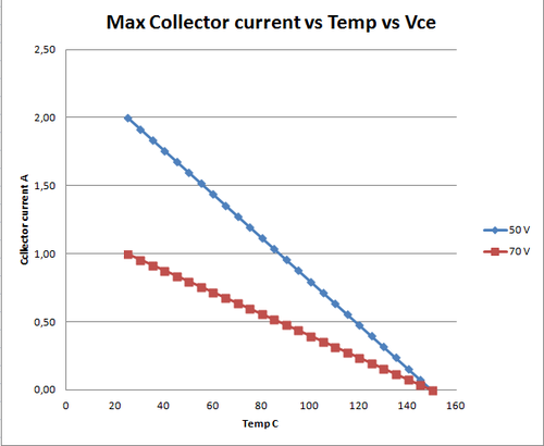

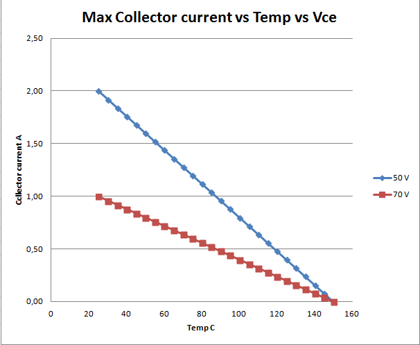

Provo a fare delle considerazioni generali.
L'obiettivo e quello di riuscire a capire il (cattivo) comportamento dell'amplificatore senza che si autodistrugga.
La mia impressione e' che (a parte la prima rottura) i transistor finali vadano in "valanga termica" (a causa di una mancanza di dissipazione?).
Per poter monitorare questo comportamento - senza arrivare alla distruzione di transistor finali senza aver potuto osservare il fenomeno - occorre che l'alimentatore abbia una qualche forma di limitazione della corrente.
Questo si ottiene, in forma "scomoda ma economica" con delle resistenze in serie all'alimentatore oppure - piu' comodamente - utilizzando un alimentatore da laboratorio con tensione e corrente regolabili.
Solo in queste condizioni di misura riusciamo a verificare l'ipotesi della causa della rottura dei transistor finali.
Con una resistenza in serie all'alimentazione si ha la dissipazione max sui transistor quando la tensione Vce e' la meta' di quella max di alimentazione.
Val = 70 V
R = 500 ohm
Vce = 35 V
Ic = \frac{35}{500} = 70 mA
Pd = 35 * 0.07 = 2,45 W
Con R =100 ohm
Ic = \frac{35}{100} = 350 mA
Pd  35 * 0.35 = 12,25 W
In entrambi casi con transistor *montato su dissipatore* siamo in regime di sicurezza che ci permette di "osservare" il comportamento del circuito con calma senza che si rompano transistor (ed altro :( )
Con un alimentatore dal laboratorio limitato in corrente, impostando il limite a diverse centinaia di mA, e' possibile ancora una volta osservare il comportamento del circuito "in sicurezza"
Un variac (utilissimo in lab) ti permette di variare la tensione ma *non* limita la corrente per cui in caso di evento "distruttivo rapido" non impedisce il danno

elfo ha scritto:La mia impressione e' che (a parte la prima rottura) i transistor finali vadano in "valanga termica" (a causa di una mancanza di dissipazione?).
Leggendo il datasheet la temp max di giunzione è 150 gradi, a me sinceramente non sono sembrati così caldi, però non posso esserne sicuro, ma un "contenitore" del genere non riesce a dissipare meno di 5W? Ma in caso di valanga termica non avrei dovuto notare una variazione sensibile della tensione sulla 0,33 ohm?

La resistenza termica tra giunzione e aria (senza dissipatore) e' dell'ordine di 37 C/W (Toshiba *non* fornisce il dato - l'ho dedotto da contenitori simili di altri costruttori).
T = 37 * 5 = 175 C
Con 5 W disspati la giunzione va a 175 C
Se guardi la SOA (Safe Operating Area) pag 3 del datasheet
https://toshiba.semicon-storage.com/inf ... me=2SA1941
vedi che a 25 C hai Ic max
2 A @ 50 V
1 A @ 70 V
Questi valori decrescono linearmente con la temperatura (vedi grafico qui sotto)
