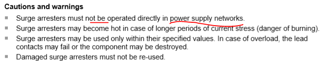

Messaggioda Foto Utentepaolo a m » 31 ott 2018, 20:57
In aggiunta a quanto detto da Foto UtenteFranco012, dal data sheet del componente:
