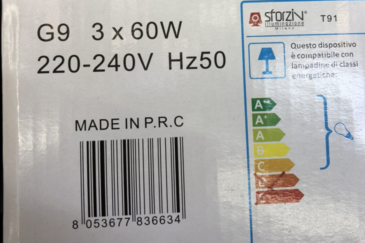

Buonasera a tutti e scusate la domanda banale.
Ho acquistato una applique e la confezione indica 3x60 W G9.
Posso mettere 3 lampadine da max 60 l’una o per un massimo totale di 60 W per tutte e 3 le lampadine? Grazie. Allego immagine.
Informazioni lampadine 3x60 W

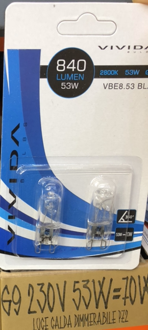

Ah, ti ringrazio...perché una delle 3 lampadine è esplosa all’accensione e pensavo di aver sbagliato a metterne 3 da 53 W. Nell’immagine che allego dice che è da 53 W ma 70 W equivalente..in ogni caso io considero 53 W giusto? Grazie tante

Sono le solite equivalenze dei produttori di lampadine: vorrebbero dire una cosa, ma la dicono in modo sbagliato e fuorviante.
La potenza di una lampadina e' di 53 W.

littlesaint ha scritto:Ah, ti ringrazio...perché una delle 3 lampadine è esplosa all’accensione e pensavo di aver sbagliato a metterne 3 da 53 W. Nell’immagine che allego dice che è da 53 W ma 70 W equivalente..in ogni caso io considero 53 W giusto? Grazie tante
Ok, la lampada consuma 53W, ma ti darà una luce equivalente a un 70W, quindi maggiore delle lampade da 60W che avevi prima.
Considera anche questo aspetto.

EdmondDantes ha scritto:Sono le solite equivalenze dei produttori di lampadine: vorrebbero dire una cosa, ma la dicono in modo sbagliato e fuorviante.
Mi sembra ci fosse un regolamento UE che tramite tabelle stabilisce equivalenza tra lumen e watt-equivalenti.
Ma questi fabbricanti lo sanno? Qualcuno controlla?
Regolamento n. 244/2009 della commissione del 18 Marzo 2009.
Regolamenta anche le informazioni da riportare nella confezione e come riportarle.
L'equivalenza si riferisce al flusso luminoso rispetto a quello emesso da una vecchia lampada ad incandescenza.
Nel regolamento esiste la tabella flusso luminoso delle lampade "nuove", rapportato alla potenza in W della lampada ad incandescenza.
53 W = 70 W non significa nulla.
In pratica si legge: questa lampada caratterizzata da un flusso luminoso di 840 lumen assorbe 53 W. Lo stesso flusso luminoso e' emesso da una lampada ad incandescenza da 70 W.
Questa espressione non significa nulla. Equivalente a 70 W... cosa?
Bisogna evitare di diffondere espressioni di questo tipo.
Prendo per buoni i valori riportati: il regolamento impone una interpolazione lineare per i valori mancanti.

Volevo dire quello che hai detto tu.
EdmondDantes ha scritto:questa lampada caratterizzata da un flusso luminoso di 840 lumen assorbe 53 W. Lo stesso flusso luminoso e' emesso da una lampada ad incandescenza da 70 W.

Lo so. Il problema è che da buon tecnico hai il dovere di esprimerti in modo corretto soprattutto con la gente comune affinché questi, imparando, evitino di cadere in raggiri.
Certamente non è questo il caso, sto parlando in generale.

Basterebbe dare la portata in milliampere: carico massimo 3 lampadine da 270mA [cos fi = 0,98]. In questo modo non ci sarebbe alcuna ambiguità.
